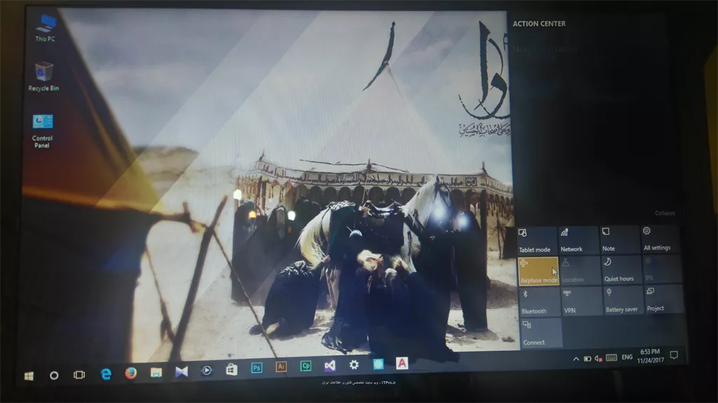

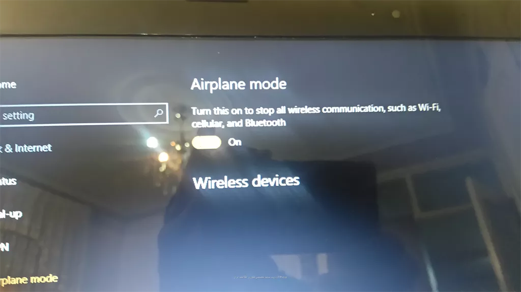

کامپیوترم خود به خود در حالت airplane قرار گرفته
دوستان سلام امروز زمانیکه می خواستم گوشیم رو به کامپیوتر وصل کنم دیدم کامپیوتر نمی تونه اجازه ورود به گوشی بده و در حالت پرواز قرار داره هرچی خواستم غیر فعالش کنم نشد هر بار که برای غیر فعال کردنش کلیک می کنم دوباره خود به خود فعال می شه اطفا کمکم کنیددوستان سلام امروز زمانیکه می خواستم گوشیم رو به کامپیوتر وصل کنم دیدم کامپیوتر نمی تونه اجازه ورود به گوشی بده و در حالت پرواز قرار داره هرچی خواستم غیر فعالش کنم نشد هر بار که برای غیر فعال کردنش کلیک می کنم دوباره خود به خود فعال می شه اطفا کمکم کنید||https://tosinso.com/files/get/89909722-9d19-4ff7-a81d-5353a581b6eb||||https://tosinso.com/files/get/668820ed-3d23-426c-8e8c-33b902fff451||دوستان سلام امروز زمانیکه می خواستم گوشیم رو به کامپیوتر وصل کنم دیدم کامپیوتر نمی تونه اجازه ورود به گوشی بده و در حالت پرواز قرار داره هرچی خواستم غیر فعالش کنم نشد هر بار که برای غیر فعال کردنش کلیک می کنم دوباره خود به خود فعال می شه اطفا کمکم کنید||https://tosinso.com/files/get/89909722-9d19-4ff7-a81d-5353a581b6eb||||https://tosinso.com/files/get/668820ed-3d23-426c-8e8c-33b902fff451||

یک بار هرچی کارت شبکه دارین پاک کنید و دوباره نصب کنید و دستگاه رو یک بار ریست کنید
پاسخ در 1396/09/03 توسط
سلام بعد از اینکه کامپیوتر رو ریست کردید ، داخل Run (کلید ویندوز با R) رو بگیرید تا پنجره RUN باز بشه بعدش تایپ کنید NCPA.CPL و اینتر کنید.روی کارت شبکه ها کلیک راست کنید و Disable و بعدشم Enable.
نتیجه رو اعلام کنید.
