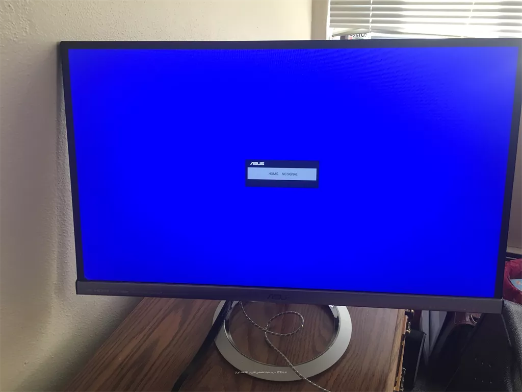

سوال در مورد Dead Pixel در‌مانیتور ایسوس
سلام خدمت استادیت عزیز
من تو یه مانیتور دست دو ایسوس ۲۷ اینچ گرفتم از سایت ebay
مدل MX279
الان که رسید گوشه مانیتور که عکسشو کذلشتم دیدم Dead Pixel داره الان میشه اینو‌ درستش کرد یا نه
۱۳۰ دلار خریدم گفتم مشکل داره و ... گفت پی نمیگیرن و فقط به خاطر مشکلش ۴۰ دلار برمیگردونم.
بصرفه هست نگه دارم یا پس بدم؟ این Dead Pixel (پیکسل مردگی) بعدها احتمال داره بیشتر بشه یا نه؟
ممنونم
 مدل MX279
ممنونم

پرسیده شده در 1396/09/05 توسط
دوست عزیز پیکسل سوخته درست نمیشه و باید کل صفحه عوض بشه
برای بیشتر شدن هم اصلا حساب و کتابی نداره و ارتباطی به سوختگی الان نداره
اگر زیاد کار کرده ممکنه بیشتر بشه و اگر کم کار کرده ممکنه نشه
پاسخ در 1396/09/05 توسط
زیاد هم هست و راهی جز تعویض صفحه نیست
در هر صورت خودتون تصمیم گیرنده نهایی هستین. من بودم بر میگردوندم
روز اول گفته بودن که مشکل داره ؟
اگر من بودم قبول نمیکردم و برمیگردوندم
از کجا معلوم که تعمیری و 100 تا عیب دیگه نداشته باشه و چند هفته بیشتر کار نکنه معلوم نیست با این روش سر چند نفر رو کلاه گذاشته
توی ebay هم براش بد میشه که کالای ایراد دار رو اعلام نکرده...
معامله ای که اولش مشکل داره ممکنه تا آخر مشکل داشته باشه
خیر
دیدم ۲۷” ایسوسه با این قیمت چون نوش ۲۵۰ دلاره
گفتم اوکیه وضعیتش، خت و خش، پیکسل مردگی، شمستگی
گفت اوکیه مشکلی نداره
۱۳۰ دلار پرداخت کردم
الان اومد دیدم اینجوری هستش، گفتش من سالم فرستادم
گفتم من از طریق ebay شکایت میکنم مسیج داد گفت ۴۰ دلار برمیگردونم
برای همین پرسیدم که ارزش داره با این قیمت نگه دارم اگه نگه دارم بعد ها مشکلش بیشتر میشه یا نمیشه از لحاظ فنی
درسته
احتمال داره همینطور باشه
خیلی ممنون از راهنماییتون 🙏🙏🙏😊
