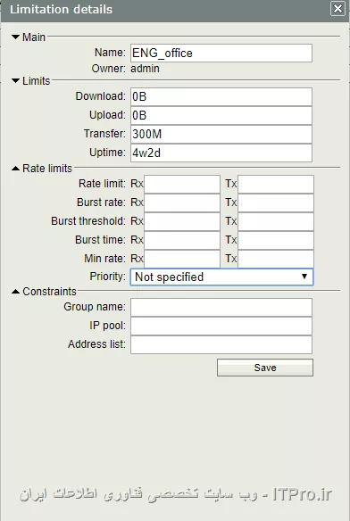

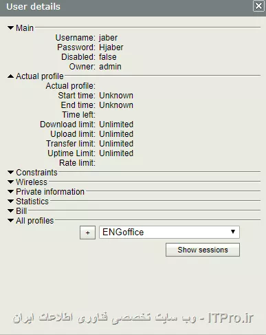

سلام من usermanager رو تنظیم کردم و
1- مصرف از transfer limit گذشته ولی اتصال همچنان برقراره و میتونن مصرف کنن . لطفا بفرمایید چه موردی از قلم افتاده
2- چرا زمان های باقیمانده رو جلوشون نمینویسه

پرسیده شده در 1396/09/13 توسط
چرا جلو transfer limit زده unlimited?
من که هم زمان تعیین کردم 30 روز هم مصرف رو گذاشتم 300 مگ
transfer مگه منظورش مجموع آپلود و دانلود نیست؟
پاسخ در 1396/09/13 توسط
دوست عزیز در یوزر منیجر شما باید یک پروفایل تعریف کنید و یوزرها رو به اون پروفایل وصل کنید
ضمن اینکه این یوزر در هات اسپات هم تعریف شده یا نه؟
زمانی که از این یوزر استفاده میکنید توی یوزر منیجر چیزی ثبت میشه؟
