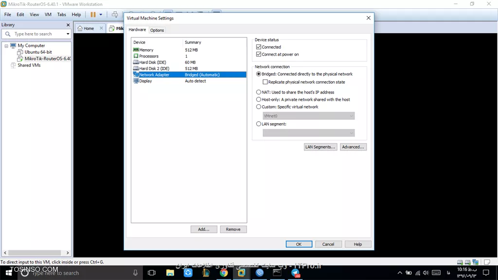

دوستان یه مشکلی که دارم اینکه RouterOSرو روی VMWareنصب کردم و بهش ای پی هم اختصاص دادم...

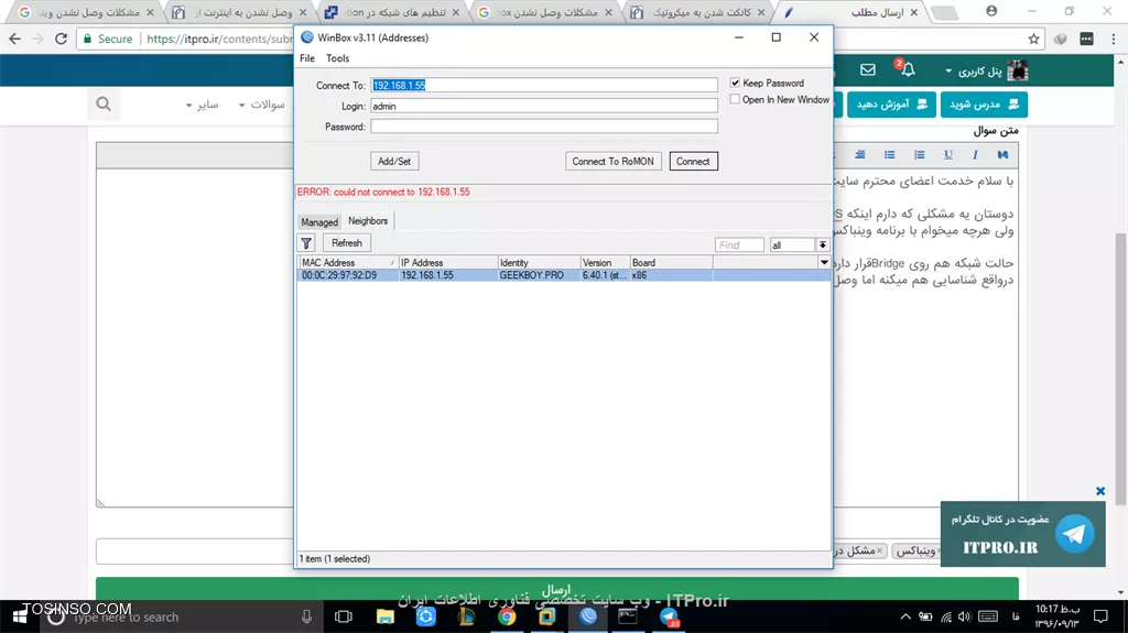

ولی هرچه میخوام با برنامه وینباکس بهش وصل بشم نمیتونه پیدا کنه و اصلا ویندوزم با میکروتیک مجازی پینگ نمیشند
حالت شبکه هم روی Bridgeقرار داره لطفا راهنمایی کنید چ کار های دیه ای لازمه انجام بدم
درواقع شناسایی هم میکنه اما وصل نمیشه

دوست عزیز ارتباط رو از روی nat روی host only بزارین و برای ارتباط winbox با میکروتیک روی ip کلیک نکنید بلکه روی mac آدرس کلیک کنید ببینید وصل میشه؟
من فکر میکنم روتر رو کانفیگ کردین و این کانفیگ شما باعث شده که این ارتباط قطع بشه؟
چه تنظیماتی روی روتر انجام دادین؟
رنج ip که برای روتر گذاشتین ، باید کارت شبکه شما هم توی همون رنج شبکه باشه و nat هم نباشه
