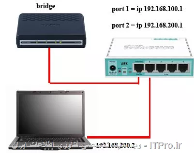

من به یه مشکل برخوردم از خود میکروتیک ping 4.2.2.4  رو میگیرم ولی از کامپیوتر نه
تنظیمات کامپیوتر
ip=192.168.200.2
subnet=255.255.255.0
gateway = 192.168.200.1
dns=4.2.2.4
تنظیمات میکروتیک نمیدونم به ether1 باید آی پی داد یا نه ولی خودش آی پی میگیره در حالت bridge بودن مودم و میکروتیک به اینترنت دسترسی داره ولی من بازم یه آی پی به ether1 میدم
تنظیمات nat src addres =192.168.100.0/24
out interface= ether1
acttion = masquerade
dns میکروتیک رو هم 4.2.2.4 هست

شما تو src nat میزنی 192.168.100.0/24 در حالی که آی پی سمت کامپیوتر و باید بزنی 192.168.200.0/24
