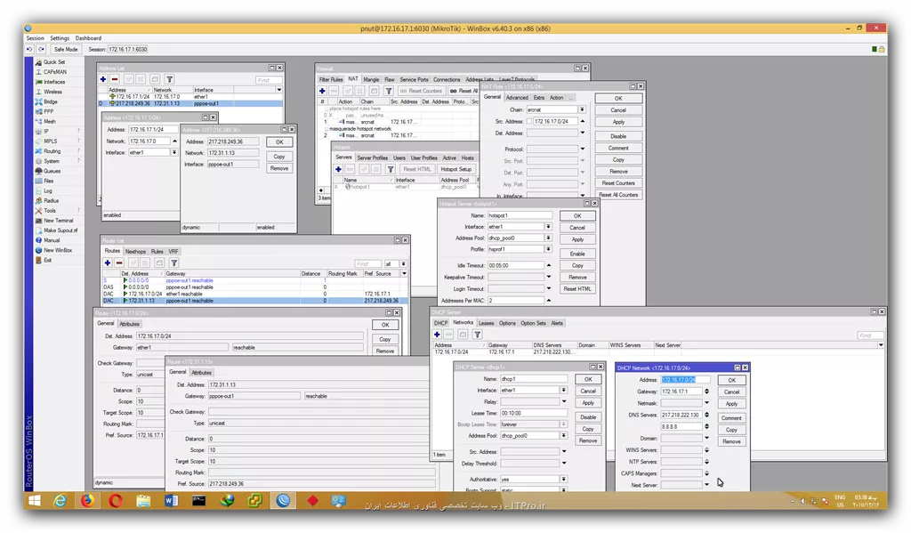

بنده میخوام هات اسپات راهاندازی کنم با توجه به راهنمای گفته در همین انجمن جلو رفتم ولی بعد ورود مدام صفحه مرورگر رفرش میشه و عملا اینترنت ندارم
عملا اتفاقی که میفته اینکه بعد از ورود به صفحه و زدن یوزر و پس برای باز کردن هر صفحه دامین انتخابی قبل از ادرس سایت قرار میگیره ؟!!!!!!!!!!!!!!!!!!!!!!!!!؟؟ و این موضوع اجازه نمیده که به اینترنت دسترسی پدا کنم
بنده روی سرور یک میکروتیک مجازی نصب کردم و سپس از اتر 1 اینترنت دارش کردم و از اتر دیگه به شبکه متصل کردم حالا میخوام هات اسپات رو فعال کنم که متاسفانه مشکل بالا در مرحله اول رخ میده بایستی چکارش کنم

شما در قسمت nat روی ردیف 1 راست کلیک کنید و اون رو disable کنید ببینید مشکل حل میشه
حواستون باشه ردیف 2 رو غیر فعال نکنید و فقط ردیف یک رو غیرفعال کنید

سلام مهندس ممنون از لطف شما دو سه روز نبودم اوکی شد

دوست عزیز حتما جایی از تنظیمات رو درست انجام ندادین
از تنظیماتی که انجام دادین عکس بزارین تا ببینم مشکل از کجاست

روی پورت شبکه ای که به شبکه داخلی وصل است یک ip دیگه تعریف کنید و با رنج ip جدید ibsng رو کانفیگ کنید

هر تنظیمی که انجام دادین
address,dhcp,routes,nat...
