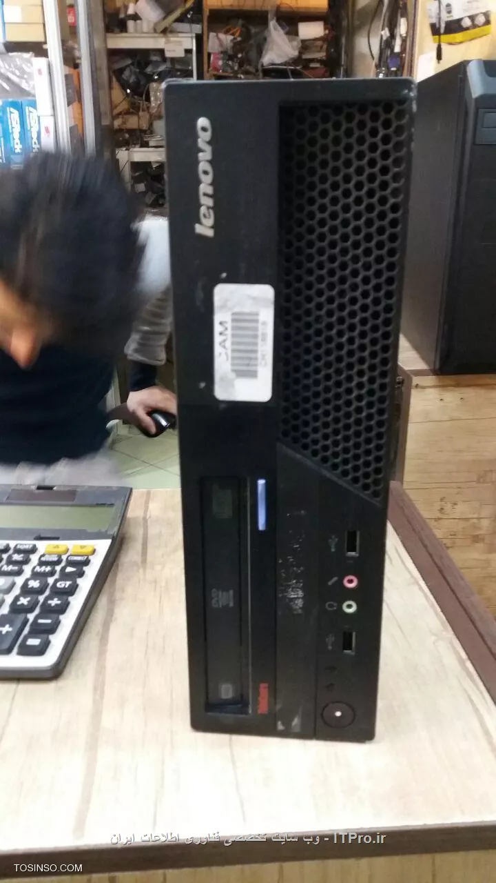

پاسخ در 1396/09/26 توسط
یه تین کلاینت بزار برای هر مانیتور ، بعد از طریق شبکه از اتاق خودت می تونی راحت کنترل کنی .
||https://network.tosinso.com/files/get/4d523505-7e6f-409a-99a3-6e9082819da1||
اینا حدود 300- 400 تومن .
کابل hdmi و vga ساپورت میکنن.
cpu 8400 dual
ram 4 ddr3
hdd 160-250-320
cpu 8400 dual
ram 4 ddr3
hdd 160-250-320
