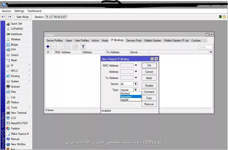

سلام . تو شبکمون می خوایم سرویس هات اسپات میکروتیک راه بندازیم تا برای همه سقف دانلود تعیین کنیم . شاید سوالم خیلی ابتدایی باشه ولی واقعا به کمکتون نیاز دارم .ما یه سری سرور داریم که باید همیشه اینترنت داشته باشن چطوری می تونیم اون هارو از سرویس هات اسپات مستثنا کنیم تا نکنه یه وقت اینترنتشون قطع بشه . ممنون میشم راهنماییم کنین.

شما وقتی هات اسپات رو راه اندازی کردین یک قسمت داره به نام binding وارد ایت قسمت میشین و ip اون سرورها رو add میکنید و روی bypass میزارین

وارد میکروتیکتون بشید . از قسمت IP گزینه Hotspot رو انتخاب کنید. سربرگ IP Binding رو بزنید. آی پی سرور هایی که میخوای مستثنا بشن و مستقیم به اینترنت وصل بشن رو همراه با آدرس Mac آنها وارد کنید و Type رو هم روی Bypass قرار بدید.
موفق باشید.HOTSPOT - IP BINDING
