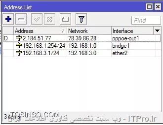

بنده یک میکروتیک 750 دارم
تنظیمات آی پی دهی رو در عکس زیر براتون میذارم:
با سلام خدمت دوستان
||https://tosinso.com/files/get/5f5c85f7-f258-49e9-bd08-86f6b0d2803e||

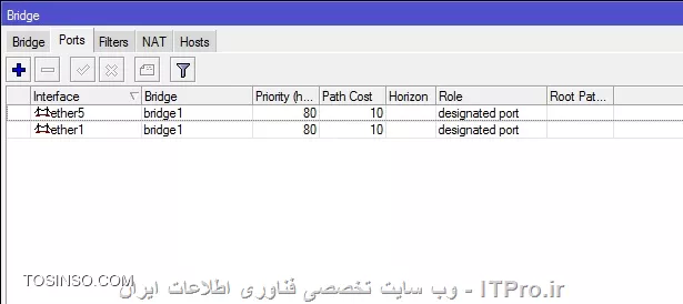

تنظیمات بریج هم براتون میذارم
||https://tosinso.com/files/get/9264fd05-9e05-42ef-b8b8-fb176ef013ca||
یه کابل از مودم خورده به اتر 2
یه کابل دیگه هم از میکروتیک اتر 5 رفته خورده به سوییچ
و برای اینکه واز وای فای مودم استفاده کنم یه کابل دیگه هم از مودم زدم به اتر 1
dhcp server هم فعال هست
در این حالت تمامی کامپیوترهای من توی شبکه اینترنت دارن
و وای فای مودم هم فعال هست و میتونن استفاده کنن.
یه سرور حسابداری هم داریم که آی پی به صورت دستی 192.168.1.2 داره و متصله.
من هات اسپات رو راه اندازی کردم روی بریج 1 که عکسش رو گذاشتم و اون رو به یوزر منیجر متصل کردم و تمامی تنظیمات اوکی هست.
در این حالت اینترنت من رفته روی هات اسپات و کاربران باید یوزری که یوزر منیجر براشون تعریف شده رو وارد کنن و مشکلی نیست
روی گوشی ها هم مشکلی نیست و متصل میشه.
فقط زمانی که هات اسپات فعاله نرم افزار حسابداری متصل نمیشه.
ممنون میشم راهنمایی کنید چه کاری انجام بدم که نرم افزار حسابداری متصل بشه.

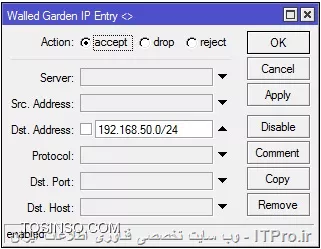

تو سمت هات اسپات تنظیمات walled garden رو انجام بدید IP حسابداری رو رد کنید ...
پاسخ در 1396/09/26 توسط
دوست عزیز رنج ip شبکه رو در walled garden اکسپت کنید

در هات اسپات تا احراز هویت نشه اجازه انتقال دیتا انجام نمیشه و گزینه walled garden برای این است که شما بتونید ipها و سایتهایی رو از احراز هویت معاف کنید
شما اگر بخواهین یوزرهاتون بدون وصل شدن به اینترنت چندتا سایت محدود رو بتونن باز کنند میتونید ip اونها رو اینجا وارد کنید تا بدون داشتن یوزر هات اسپات بتونن با اون چند تا سایت کار کنند
مگه شما چندتا رنج شبکه دارین ؟ من عرض کردم کل رنج شبکه رو اینکار کنید اگر دقت کنید توی عکس هم من یک رنج شبکه کامل رو وارد کردم، نه فقط یک ipرو

با وارد کردن اون ip اگر دقت کنید یک رول اضافه میشه که اگر مقصد پکتهای شما رنج ip شبکه شما باشه از احراز هویت معاف میشه
هر پکتی در شبکه شما به رنج ip شبکه باشه دیگه احراز هویت نمیشه .اما اگر پکتی باشه که مقصدش رنج ip شما نباشه باید احراز هویت بشه و تکلیفش رو میکروتیک مشخص میکنه
