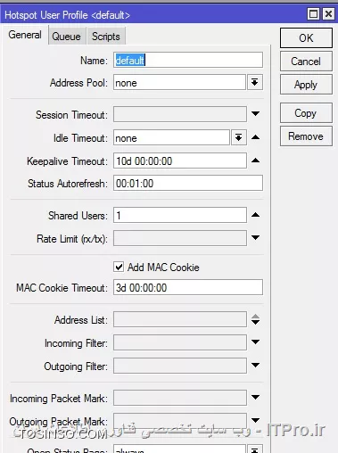

تیک کوکی رو زدم
این قسمت رو میگید keep live رو ببرم بالا؟
تیک کوکی رو زدم
||https://network.tosinso.com/files/get/6d7c3d29-1e1a-4e76-82ad-8716567b3f80||
همونجایی که من گذاشتم ده روز الان؟

لیز تایم و اون قسمت keep live حداکثر چقد میشه زمان رو بالا برد؟
پاسخ در 1396/09/27 توسط
دوست عزیز راه حلی که Siamak.k پیشنهاد دادن کاری میکنه که یوزرها بدون محدودیت به اینترنت دسترسی داشته باشن و این اصلا خوب نیست
دوست عزیز شما باید تیک کوکی رو بزنید و در dhcp سرور و در پروفایل هات اسپات keep live رو بالا ببرین
با بالا بردن زمان در این دو مورد یوزرها دیر به دیر مجبور میشن پسورد بزنن
