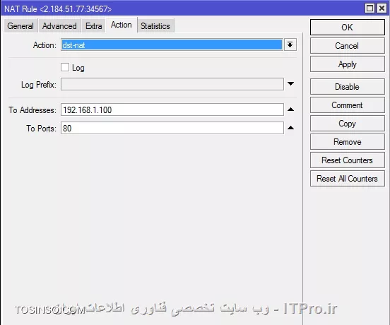

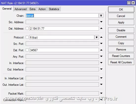

برای انتقال تصویر هر کدوم از DVR ها دو عدد رول NAT نوشتم طبق تصویر زیر:
||https://tosinso.com/files/get/4488cae2-d1e3-4338-b318-93bcdafbcebd||
||https://tosinso.com/files/get/d63dabe5-38ce-462b-91ee-15b87d8d304d||
این تصویر مال یکی از DVR هام هست و دیگری هم به همین شکل نوشته شده منتها پورتش متفاوته.

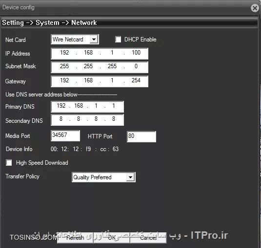

تنظیمات یکی از DVR ها هم میتونید توی تصویر زیر مشاهده کنید:
||https://tosinso.com/files/get/f19c3ea6-f9fc-438f-a623-f1798b1747b2||

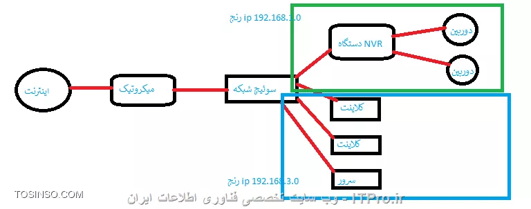

پاسخ در 1396/10/08 توسط
با دقت ببینید نقشه شبکه شما رو درست کشیدم؟
پلن

از تنظیمات nat و dvr که سرعتش کمه عکس بزارین
تنظیمات خوده dvr رو هم عکس بزارین

پاسخ در 1396/10/02 توسط
قسمتی که پورت ها رو تعریف کردین برای ارتباط گرفتن
مثلا پورت 34567 به 192.168.1.101

یه سوالی دارم
چرا پورت 34567 و به سمت 80 هدایت کردید؟!
