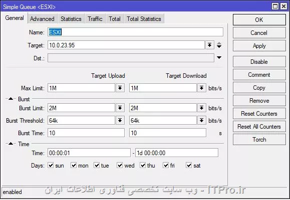

من محدودیتی برای کاربرای شبکه با استفاده از queues ها در میکروتیک ایجاد کردم اما متاسفانه فقط مقداری که در Max Limit گذاشته شده اعمال می شود و Burst Limit ها که در نظر گرفته شده کار نمی کنند . زمان بندی و ... نیز تنظیم شده . من تنظیمات انجام شده را در 1 عکس اتچ می کنم .
خیلی ممنون می شم اگه بهم کمک کنید .
تنظیمات Queues

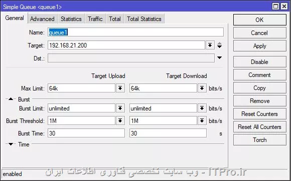

این تصویر یعنی اینکه یوزر وقتی به پهنای باند مصرفی یک مگابیت رسید تا 30 ثانیه بتونه از پهنای باند نامحدود استفاده کنه و بعد از این زمان به 64 کیلوبیت محدود میشه.
فکر کنم که منظورتو درست گرفته باشم.

من اگر بخوام کاری کنم که کاربرم وقتی 1 M استفاده کرد پس از 30 ثانیه سرعتش بشه 64K باید تنظیمات چطور باشه
ممنون میشم اکه مثل من عکس بزارید .

سلام رامین جان ، خیلی ممنون از راهنماییت و قسمت Burst Limit درست شد و کار کرد . اما همچنان یه مشکل دارم .
64K را اعمال نمی کنه و Burst limit اجرا میشه و بعد از 10 ثانیه میره رو 1M که در Max Limit مشخص کرده بودیم و نمی بره کاربر رو به میزان 64K
اگه بهم کمک کنید تا این مشکلو حل کنم خیلی ممنون می شم ازتون

سلام . اگر queue رو درست متوجه شده باشی به این نتیجه میرسی که داری اشتباه میکنی.
منظور از Burst Threshold این هستش که یوزر تا مقدار پهنای مصرفیش به 64 رسید این queue فعال میشه و بعدش تا 10 ثانیه از پهنای باند 2 مگابیت استفاده میکنه و پس از 10 ثانیه به مقدار Max Limit میرسه که تو این مثال 1 مگابیت هستش.
همه ی اینارو گفتم که متوجه بشی کاربر هیچوقت روی Burst threshold محدود نمیشه بلکه اون مقداریه که تا یوزر پهنای باندش به اون مقدار آستانه رسید این queue فعال میشه .
