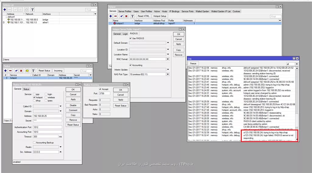

متاسفانه روتری که خریداری کردم از یوزر منیجر پشتیبانی نمیکنه! میکروتیک HAP LITE، بعد از IBSng هم میخواستم استفاده کنم که متاسفانه وقتی میخواد یوزر رو چک کنه خطای radius server not responsive میده! تنظیمات رو خود روتر انجام داد، من هات اسپات رو فعال کردم و روی وی ام ویر IBSng که خودش نصب میکنه فقط ای پی میدی رو نصب کردم و راس رو ساختم و اونو هم توی میکروتیک ست کردم از طریق شبکه به پنل IBSng وصل میشه اما رادیوس خطا میده!

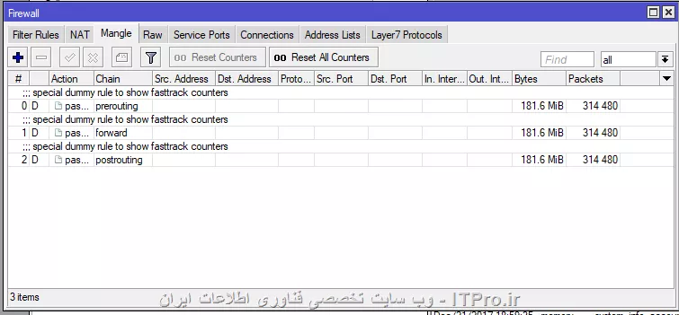

حذف نکنید فقط غیر فعال کنید
روی اونها راست کلیک کنید و گزینه disable رو بزنید
رنج ipدوم رو حتما راه بندازین
خیلی از مشکلاتتون رو حل میکنه

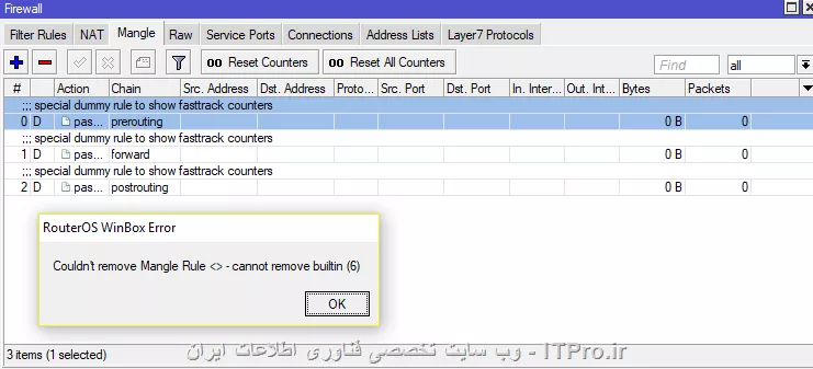

نداره خوب گزینه ی disable! حذف هم نمیشه!
||https://network.tosinso.com/files/get/fa62bfd7-9465-42c4-964d-feec823b06e3||

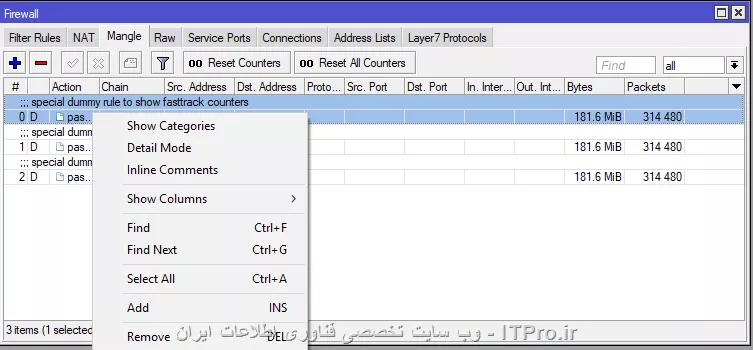

دوبار روشون کلیک کنید و از همه تنظیماتش عکس بگیرین تا اگر لازم شد دوباره تعریف کنید
بعد روشون راست کلیک کنید و remove رو بزنید

ببینید این کل تنظیماتی که انجام دادم:
میکروتیک

نمیشه حذفشون کرد! چطوری حذف یا غیرفعال کنم؟

همه سیستم ها با وای فای وصل شدن چطوری رنج آی پی بدم؟ من از تنظمیات پیش فرض استفاده کردم .
||https://network.tosinso.com/files/get/ee42696b-e5dd-4db0-856c-915e55cef20c||

زمان رو در radius پایین بیارین
