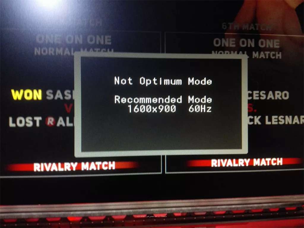

راستی دوستان وقتی میرم تو بازی
مانیتور مینویسه
Not optimom mode
Recommend mode
60Hz 900×1600

پیغامی که نشون دادید میگه مانیتورتون توانش برای نمایش با رزولوشن با این سرعت کم هست. باید رزولوشن رو کم کنید.
