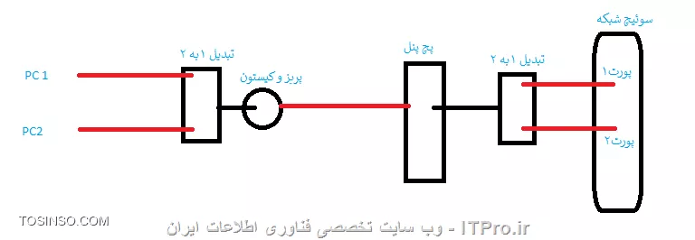

سوییچ 100 ممکن نحوه اتصال توضیح بدید
پاسخ در 1396/10/05 توسط
دوست عزیز شما از همین تبدیل که گرفتین یکی دیگه بگیرین و از یکی هم سمت سوئیچ بزنید
1 به 2
امیدوارم نقشه بالا منظورم رو برسونه
ببخشید نقاشیم خوب نیست
مطابق تصویر ارتباط اتصالات وصل کردم یکی از پورت ها متصل میشه و پورت دوم سوییچ هر چند ثانیه چراغش نارنجی میشه بعد دوباره خاموش میشه البته یکبار روی یکی از پورت ها بعد از چند دقیقه وصل شد پورت عوض کردم اما up , down میشه
