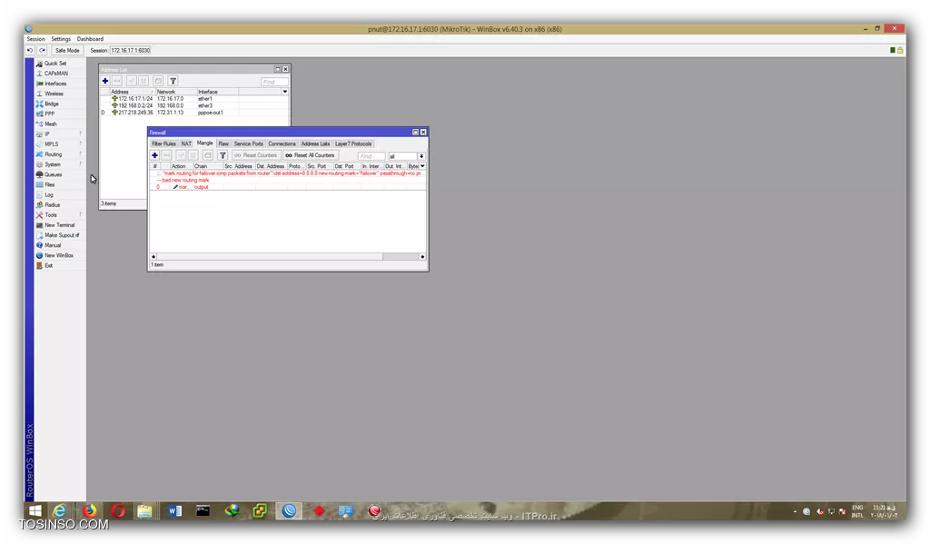

منم روی همون عکس توضیح دادم اما شما بازم سئوال رو پرسیدین
عکس همون روت تنها رو بزارین تا روی همون توضیح بدم
توی عکس یکی از صفحات گتوی رو روی pppoe-out1 گذاشتین
اگر دقت کنید جلوی gateway که pppoee-out1 خورده دوتا فلش است به سمت بالا و پائین
فلش سمت پائین رو بزنید و جلوی gateway که باز میشه ، ip مودم دوم رو تعریف کنید
پاسخ در 1396/10/13 توسط

سلام راهنمای ایشان را پیاده سازی کردم ولی جواب نداد
چون من اینرنت اولم فیبره صلا رویمودم چیزی ندارم و با ppoe میکروتیک اینرتنت دار شده و مودم دم که بر بستر خط تلفن هست بروی مودم با ip 192.168.0.1 دارم واینترانت کهبرای اتصال به شبکه دولت هست با ip 192.168.1.1 حالا اگه میشه راهنمایی کنید در ضمن شبکه دولت با گت وی دیگری متصل میشه برای این موضوع هم راهنمایی کنید

توی عکس آخری که گذاشتین اگر دقت کنید یکی از صفحات گتوی رو روی pppoe-out1 گذاشتین
اگر دقت کنید جلوش دوتا فلش است به سمت بالا و پائین

من روتر دیگه ای ندارم اون عکس بالا همونه
شما یک عکس از همون روتی که فیبر داره اینترنت رو به میکروتیک میده بزار ، تا روی اون توضیح بدم
