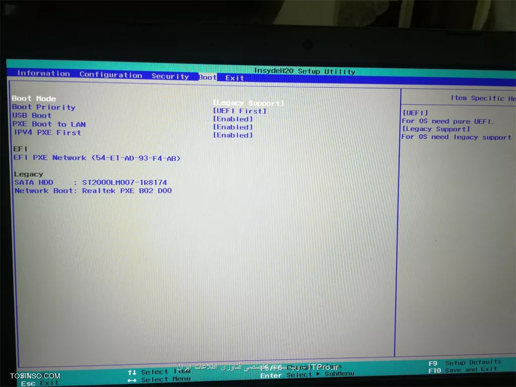

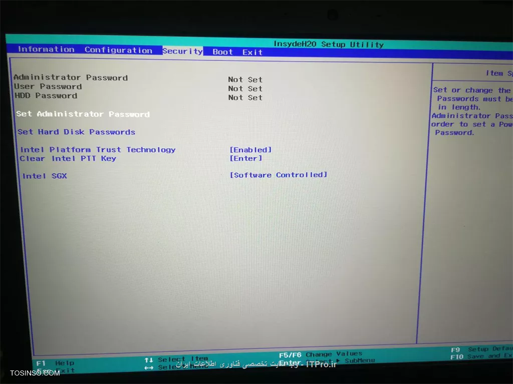

پیغام checking media در لپتاپ lenovo id 320
بعد از روشن شدن لپتاپم (lenovo ideapad 320) پیغام checking media ظاهر می شد و وارد محیط سیستم عامل نمی شد. این مشکل رو برطرف کردم ولی هنوز پیغام checking media ظاهر میشه بعد وارد محیط ویندوز میشه. لطف میکنید من رو راهنمایی کنید که چطور از شر این پیغام خلاص شم....

در عکس اولی بجز boot mode اون 3تا گزینه ای که enable است . همه رو disable کنید
منتظر خبر شما هستم که درست شد یا نه؟

مراحلی که ذکر کردید رو انجام داده بودم و وارد ویندوز میشم مشکلی نیست ولی با این حال دوباره بعد از روشن کردن لپتاپ باز پیام ظاهر میشه بعد وارد ویندوز میشه !! میخوام بدونم راهی وجود داره که بدون نمایش مجدد checking media وارد ویندوز شم؟

از صفحه بوت لپتاپ عکس بزارین و ترتیب بوت شدن رو بفرمائید

دوست عزیز عرض کردم که یک عکس از صفحه بوت و ترتیب بوت شدن قرار بدین
