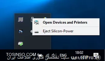

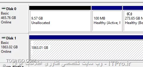

یه هارد اکسترنال مدل sp a80 2 t دارم قبل از اینکه ویندوز عوض کنم مشکلی نداشت
الان که ویندوز عوض کردم ( ویندوز 10) درایوش داخل my computer نمیاره فقط یک بار اومد دیگه نیومد
درایورشو پاک کردم دوباره نصب کردم نشد ، کل درایو usb پاک کردم دوباره نصب کردم بازم نشد با DriverPack-Online هم همه چیو نصب کردم.
موقعی که usb وصل میکنم صداش میاد کنار ساعت هم میگه شناخته ولی.....
با چندتا نرم افزار تست کردم که عکسشو پیوست کردم ببینید، درایو نشون میده حتی اطلاعات داخلش هم نشون میده
