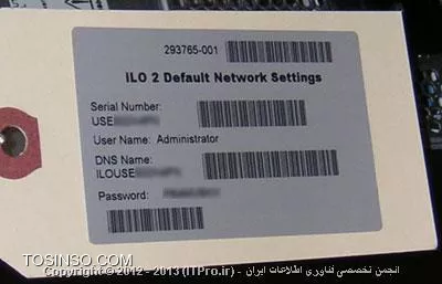

روی این Tag، دو چیز رو باید ببینین.
1. Serial Number که جلوی USE نوشته شده.
2. Factory set username & password که جلوی ILOUSE  و Password نوشته شدن.

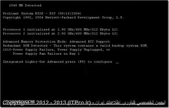

حالا می بایست بقیه تنظیمات را روی POST انجام بدین. بدین ترتیب که سرور رو Restart کنید. زمانی که سرور در حال Boot شدن هستش، به شما پیغام میده که برای انجام تنظیمات Integrated Lights Out، کلید F8 رو بزنید.

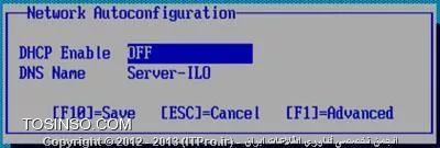

سپس به تب Network برین و از حالت DHCP خارج کنین و DNS Name رو تغییر بدین.

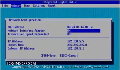

حالا Static IP رو Set کنید.

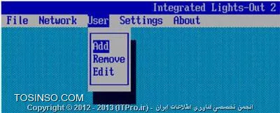

حالا به تب User برین و Password مربوط به Administrator رو تغییر بدین. و یا اینکه یه User جدید درست کنین.

توجه داشته باشین که Username و Password، هر دو Case Sensitive هستن. یعنی بزرگ و کوچک بودن حروف اهمیت داره.

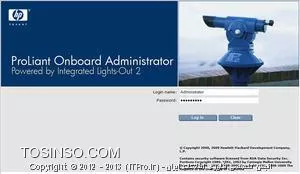

حالا از منوی قبل خارج بشین، تنظیمات رو Save کنین و ILO رو Restart کنین. سپس برای اطمینان سرور رو Restart کنین. حالا میتونین تنظیمات خودتون رو امتحان کنین. (یک پنجره IE باز کنین و IP مربوط به ILO رو وارد کنین)

در نظز میگیرم که از سرور HP استفاده میکنی. سرورهای HP دارای یک Information Tag هستن مثل تصویر زیر:
||http://www.tosinso.com/files/get/96970602-e97b-4bd5-bd3f-2f642a7fdf97||
||http://www.tosinso.com/files/get/18742be8-2bfb-488a-b706-99df6f60aa19||
||http://www.tosinso.com/files/get/55924ac8-80f9-4419-aa28-27a515abbcaf||
||http://www.tosinso.com/files/get/7001f267-0951-4d92-95d7-3d1582d4d243||
||http://www.tosinso.com/files/get/60231c4d-ea83-48f4-aa14-49939a57f5e4||
||http://www.tosinso.com/files/get/1b4aa0c4-9ba6-4b11-b5a6-b2ae47bf5057||
