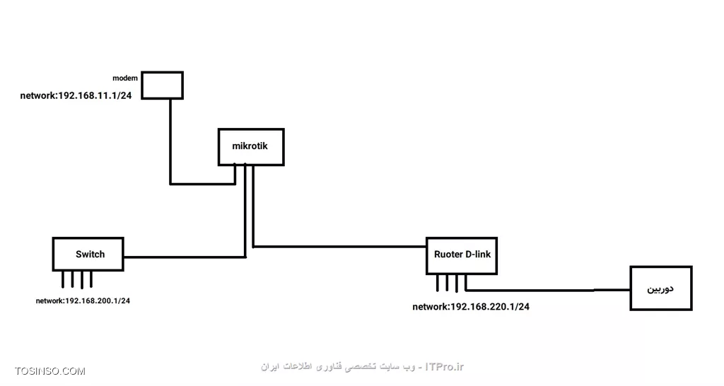

من تجهیزاتی به شرح تصویر زیر دارم. میخواستم کمکم کنید تا network: 192.168.200.024 و network:192.168.220.024 بتونن با هم ارتباط داشته باشن و همدیگه رو ping کنن و دوربین از طرف 192.168.200.0 قابل مشاهده باشد.
الان ارتباط دارن و پوشه اشتراکی همدیگه رو استفاده میکنن ولی نمیدونم چجوری!
من تجهیزاتی به شرح تصویر زیر دارم. میخواستم کمکم کنید تا network: 192.168.200.0/24 و  network:192.168.220.0/24 بتونن با هم ارتباط داشته باشن و همدیگه رو  ping کنن و دوربین از طرف 192.168.200.0 قابل مشاهده باشد.

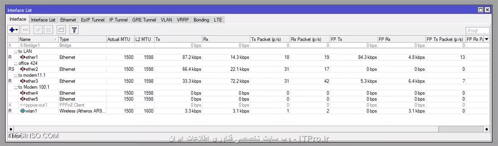

از mangle هم عکس بزارین
پاسخ در 1396/10/11 توسط

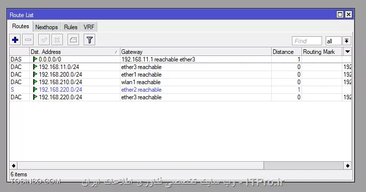

اون روت داینامیک اد شده و چون اینترفیس 2 رو slove اینترفیس 3 هستش نمیشه عوضش کنم. اگه عوض کنم اینترنت اون زیر شبکه قطع میشه.

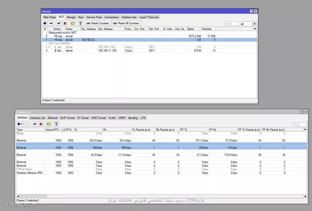

توی nat برای هر دو رنج ip روت amsquerade بنویسین تا اینترنت هر دو با nat وصل بشه
بعد اینجا رو درست کنید
nat نوشتم ولی برای اونکه جدید هست هیچ packet ی ارسال نمیشه

از تنظیمات address و interface و nat هم عکس بزارین
انجام دادم ولی چون همین روت رو با distance کمتر داره و البته با gateway دیگه دارم flag A نمیگیره

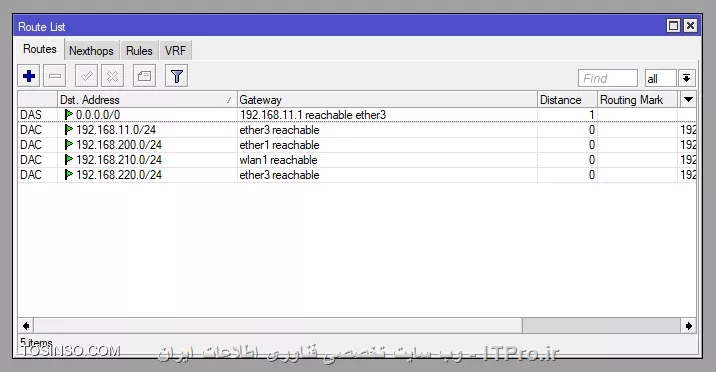

من ping هیچ کدوم از سیستم های روتر 220.0 ندارم.
من ping هیچ کدوم از سیستم های روتر 220.0 ندارم.||https://network.tosinso.com/files/get/eeb8ced1-fbf8-4a0b-ac77-5b8637232569||
برای هر رنج nat جدا بنویسین
اون روت رو که در routes درست کنید توی nat تراکنش خواهید داشت
اون روتی که الان موجود است رو تصحیح کنید و روی ether 2 بزارین
دوست عزیز نقشه ای که گذاشتین با تنظیماتی که گذاشتین نمیخونه
شما توی نقشه 3تا کابل شبکه به روتر میکروتیک وصل کردین اما توی عکسی که از تنظیمات گذاشتین فقط 2تا کابل به پورت 1 و 3 وصل است!!!!
کدوم درسته؟ لطفا تصحیح بفرمائید تا بشه راهنمایی کرد.
3 تا کابل متصل هست ولی برای اینکه اینترنت network: 192.168.220.0 اوکی باشه slove پورت 3 شده که اینجا اینجوری نشون میده.
اگه شما نظر دیگه ای دارید بفرماید تنظیمات رو انجام میدم.

توی قسمت routes روی + کلیک کنید و بجای 0.0.0.0 وارد کنید
192.168.220.0/24
و در مستطیل gateway فلش جلوش رو بزنید و ether 2 رو انتخاب کنید
ببینید مشکل حل میشه
