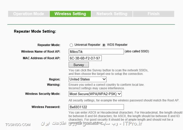

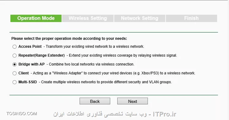

  • یک اکسس پوینت TP-Link WA801ND دارم میخوام جهت ارسال و تقویت وای فای برای یک محوطه با میکروتیک روتر به صورت Bridge مرتبط کنم میخواستم کمی توضیح بدین بهم البته اگه شدنی هستش.

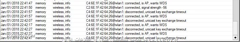

البته خودم به صورت Repeter WDS به میکروتیک وصل کردم در لاگ میکروتیک به اندازه 20 ثانیه وصل میشه ولی دوباره دیسکانکت میشه.!!

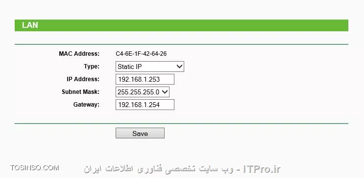

تنظیماتی که شما گفتین چک کردم کاملا درسته , ولی مشگل پا برجاست و TP-LINK ایپی نمیگیره!!!

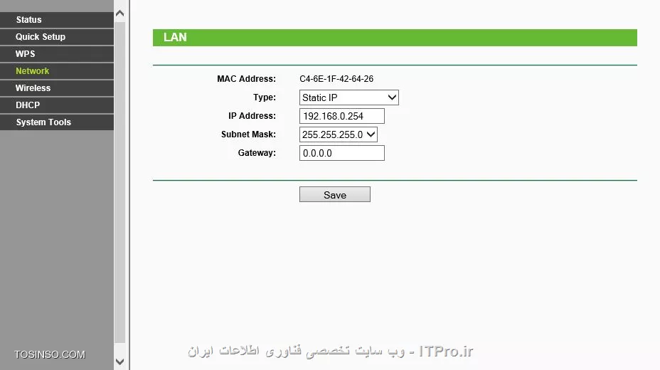

تنظیماتی برای lan فکر نمیکنم نیاز باشه انجام بدین که شما انجام دادین
wireless میکروتیک رو هم روی ap بزارین
wds رو هم روی static بزارین
باید همونجوری وصل بشن

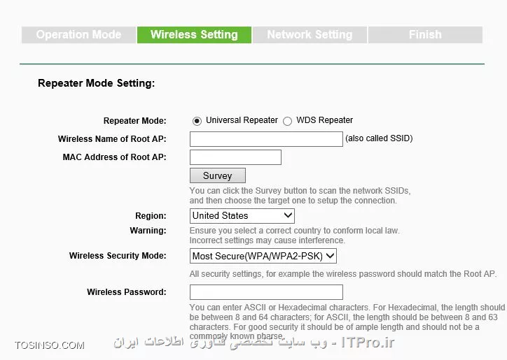

توی این عکسی که گذاشتین ، بزارین روی Repeater و فکر نمی کنم تنظیم دیگه ای نیاز باشه
اگر لازم بود بفرمائید تا راهنمایی کنم

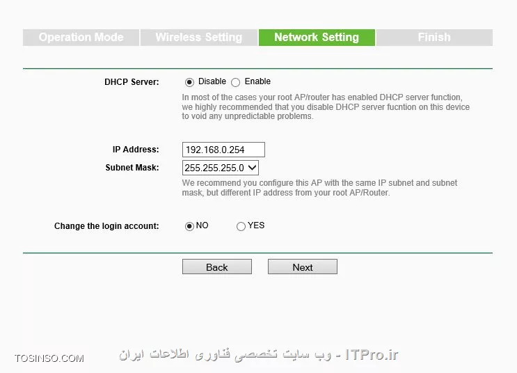

در قسمت ip address شما ، ip اکسس پوینت رو از رنج میکروتیک بزارین فکر میکنم 192.168.1.0 رنج میکروتیک بود

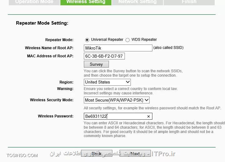

در عکس اول روی universal repeater بزارین و تنظیمات رو انجام بدین و دوباره عکس بزارین تا ببینم چه تنظیماتی داره
پاسخ در 1396/10/11 توسط

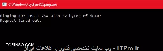

خیر وصل نشد به میکروتیک و کانکشن هام اصلا ای پی نمیگیرن.!!!

میشه از تمامی صفحات بعدی عکس بزارین؟
بزارین روی repeater و naxt رو بزنید و از صفحات بعدی عکس بزارین

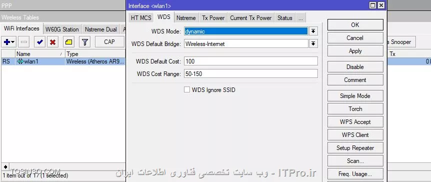

تنظیمات خاصی روی میکروتیک برای WDS نباید اجرا بشه ؟

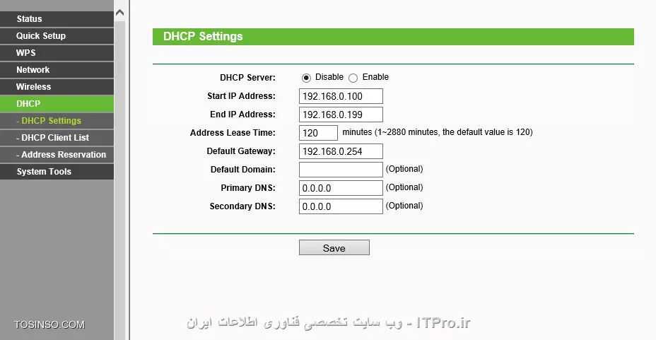

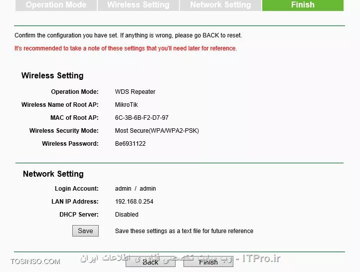

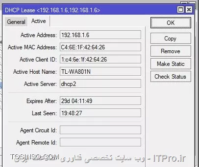

بنده Repeater WDS چک کردم ولی به روتر کامل متصل نمیشه و دستگاهای متصل به TP-Link اصلا آدرس آیپی نمیگیرن.!!
لاگ میکروتیک
DHCP
WDS
