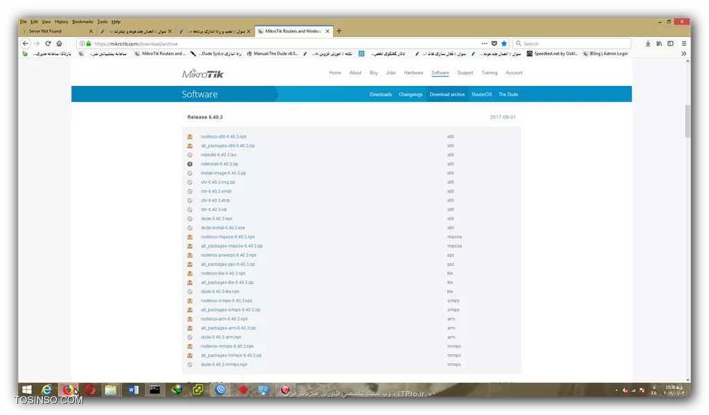

الان پورت 6030 دادم و ارور no dude pakage میده چطور باید پکیج dude رو نصب کنم
تو ارشیو میکروتیک پکیج رو دریافت کردم در فایل آپلود کردم ولی وقتی ریبوت میکنم نصب نمیشه و هیچ اتفاق جدیدی رخ نمیده بایستی چکار کنم
در ضمن تو آرشیو میکروتیک برای روتر برد 6.40.3 بر نامه های dude هست که احتمالا این نسخه ساپورت میکنه
سلام  ممنون از پاسخ شما
