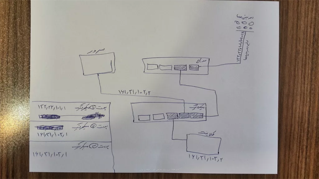

زمانی که سرور رو هم رنج میکنم و به سوئیچ وصل میکنم نیز دوباره کلاینتها با میکروتیک وصل نمیشه.
متاسفانه الان خونه هستم ولی تنظیمات به شرح زیر هستش:
فقط آی پی دادم به پورت ها:
ether1 :
address=132.22.101.1/24
network=132.22.101.0/24
interface=ether1
ether2 :
address=161.31.102.1/24
network=161.31.102.0/24
interface=ether2
ether3 :
address=161.31.103.1/24
network=161.31.103.0/24
interface=ether3
پورت یک به سوئیچ وصله
پورت دو به سرور(161.31.102.2)وصله
پورت سه کلاینت(161.31.103.2)وصله

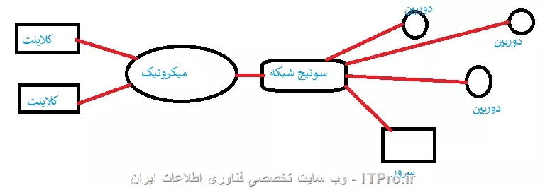

شما باید مودم رو به یکی از پورتهای میکروتیک وصل کنید و سوئیچ شبکه رو هم با کابل به یک پورت دیگه از میکروتیک وصل کنید
یعنی اینترنت از یکی از پورتها وارد میکروتیک میشه و بعد با تنظیماتی که در روتر میکروتیک انجام میشه ، اینترنت در اختیار کاربران قرار میگیره
plan
ببخشید که نقاشیم خوب نیست
بعد از اینکه اینجوری وصل کردین حالا نرم افزار winbox رو دانلود و اجرا کنید و وارد روتر بشین و از قسمت دوم آموزش به بعد رو برین جلو
اگر باز هم متوجه نشدین . دقیقا بفرمائید کدوم قسمت رو متوجه نمیشین تا بیشتر توضیح بدم

الان دوباره کانفیگ قبلی که شما گفتید رو انجام دادم.
کل شبکه رو پیوست کردم.
الان تنها مشکل بنده عدم اتصال نرم افزاری کلاینت به نرم افزار سرور هستش(مایلستون)
پینگ داره سرور ولی وصل نمیشه!!
البته وقتی هر دو رو مستقیم به سوئیچ وصل میکنم وصل میشه ولی از طریق میکروتیک وصل نمیشه!!
ممنون میشم راهنمایی نماییدالان دوباره کانفیگ قبلی که شما گفتید رو انجام دادم.
ممنون میشم راهنمایی نمایید||https://network.tosinso.com/files/get/820a12d9-698a-4a46-ab1b-488e43b79289||

با این عکسی که کشیدین خیلی بهتر شد . این نقشه شبکه شما است؟
اگر این نقشه شبکه شما است . تمامی خواسته هاتون رو بفرمائید تا بگم شبکه رو چطور تغییر بدین و چه تنظیماتی انجام بدین که به خواستهایتون برسین
تا الان فقط فرمودین نمیخواین کلاینتها به دوربینها دسترسی داشته باشن ... دیگه چه خواسته ای دارین؟

با سلام دوباره و عرض ادب خدمت دوستان عزیزم.
بنده همه کارها رو انجام دادم.
الان کلاینتها به میکروتیک وصل هستن با آی پی های مجزا.
مشکل:
کلاینتها به نرم افزار سرور وصل نمیشن!!
ولی وقتی کلاینت رو به سوئیچ وصل میکنم و هم رنج میشن به نرم افزار سرور وصل میشه!!!!
نرم افزار مایلستون هستش.

دوست عزیز ببنید اینجوری بار زیادی روی میکروتیک میندازین و ممکنه اذیتتون کنه بهترین کار اینه که شبکه رو به صورت زیر وصل کنید و در نرم افزاری که دارین روی سرور دسترسی بدین تا یوزرها هم از اون نرم افزار بتونن به دوربینها دسترسی داشته باشین و یوزرها و کلاینتها به دوربینها دسترسی مستقیم نداشته باشن
cam
ضمنا لازم نیست چیزی رو در روتها drop کنید .چون وقتی در اون رول nat شما ، فقط ip سرور رو وارد کنید ، دیگه کلاینتها به ip دیگه ای دسترسی نخواهند داشت
پاسخ در 1396/10/13 توسط
اول DHCP SERVER راه اندازی کرد
بعد یه فیلتر رول نوشت
