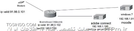

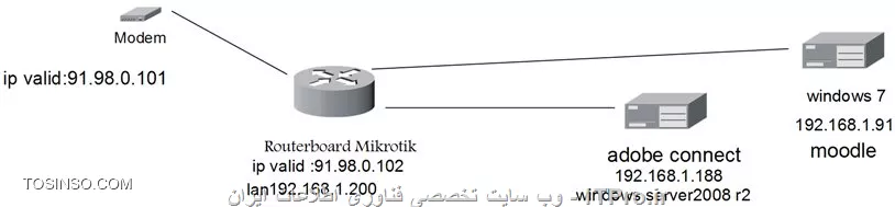

نقشه شبكه lan

دوست عزیز نقشه ارتباط این مودم و میکروتیک و سرور ها رو رسم کنید
روی نقشه ip ها رو دقیق بنویسین (اگر نمیخواین یک ip رو ذکر کنید ، لطفا یک ip فرضی روش بنویسین)
پورتهایی که باید فوروارد بشه رو هم روی نقشه ذکر کنید

نقشه رو نکشیدین تا من ببینم چیدمان شبکه چطور است تا راهنمایی کنم
اما شما میتونید روی یک ip پورتهای مختلف رو فوروارد کنید و برای هر پورت یک وب سایت راه بندازین
اگر مودم به میکروتیک وصل است وبعد میکروتیک به شبکه داخلی، باید اول مودم رو فوروارد کنید روی میکروتیک و بعد میکروتیک رو فوروارد کنید روی شبکه داخلی
نقشه رو بکشین با ipها دقیقتر میتونم راهنمایی کنم

||https://network.tosinso.com/files/get/cc49ee43-f13c-48c1-8447-d1008affa0a0||

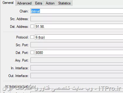

پاسخ در 1396/10/18 توسط
توی عکسی که از مودم گذاشتین pvc2 رو انتخاب کنید و فایروال رو هم غیر فعال کنید
توی میکروتیک هم توی عکسی که گذاشتین مستطیل dst .address رو خالی بزارین . بعد برین توی سربرگ action و اونجا action روروی dstnat بزارین و در زیرش ip سرور و پورت 80 رو بدین

||https://network.tosinso.com/files/get/51df137e-ec33-4fd0-9974-900bda0788f7||
وقتي nat فعال ميكنم اينترنت مودم خاموش ميشه
 ميكروتيك ip valid بر روي وب سرور مودل ميزارم بر روي 8080 فعال ميكنم اما كار نميكنه

ممنون از توضيحات خوبتان مشكل حل شد
بايد در اكشن بايد پورت 80 رو تغيير مي دادم همچنين در تنظيمات مودل درقسمت ذيل
So that work I changed in ...\apache\conf in file httpd.conf:
Listen 80 -> Listen 8080
Servername localhost:80 -> localhost:8080
And in ...xampp\htdocs\Moodle in file config.php I changed:
$CFG->wwwroot = 'http://www.subdomain.domain.com/moodle';
$CFG->wwwroot = 'http://www.subdomain.domain.com:8080/moodle';
تغييرات انجام ميشد
adobe connect در port :80 فورواد شد همچنين پورت پيش فرض ميكروتيك ip services www به 81 تغيير دادم الان سه وب قابل ديدن پورت 8080 مودل، 81 ميكروتيك ، 80 ادوب كانكت
