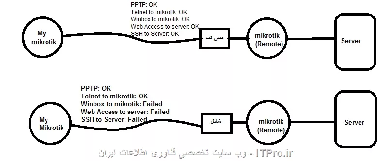

ارتباط PPTP برقرار هست و با اینترنت مبین نت تست هم گرفتم به درستی میتونم از راه دور به winbox و ssh و وب و ... در شبکه داخلی اون میکروتیک دسترسی داشته باشم. ولی با اینترنت شاتل که استفاده میشه ارتباط PPTP برقرار هست ولی به winbox و وب و ssh سرور داخلی اونها دسترسی ندارم! یعنی با مبین نت تست گرفتم همه چیز OK بود! مشکل از سمت ISP نمیتونه باشه چون ارتباط برقراره پس مشکل کجاست؟

مودم رو من کانفیگ نکردم، کدوم قسمت باید چک کنم؟!
پاسخ در 1396/10/20 توسط
در مودم در قسمت port forwardin یا virtual server
مودمها یکی از این دو قسمت رو دارن و شما باید پورتهای مورد نظر رو فوروارد کنید روی میکروتیک
در مودم مبین نت هم همین کار انجام شده
خب شاید توی مودم شاتل این پورتها رو فوروارد نکردین
