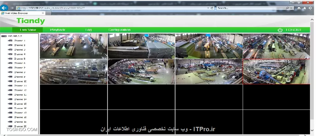

تصویر زیر رو ببینید:
سلام مجدد
فرمت و پهنای باند رو بررسی کردم
فرمت h.265 بود
فرمت مجموعه ما گذاشتم رو h.264 که تصویرو نشون بده.
پهنای باند هم روی 4096 بود اون مجموعه و مجموعه ما 1024
تعداد دوربین ها رو کم کردم جواب نگرفتم.
||https://network.tosinso.com/files/get/659bcbe2-0a09-465c-ba1c-50f15b3104de||
این تصویر مال زمانی هست که کیفیت رو آوردم پایین و هر 8 تا رو باهم نشون میده البته وقتی تصویر هم بزرگش میکنیم و تکی بخوایم ببینیم هم قاعدتا کیفیتش پایینه.
اما اگر من کیفیت رو ببرم بالا اتفاقی که میفته چند مورد هست:
1- هر 8 تایی که نشون میده همه سیاه میشن و نشون داده نمیشه البته اگر فقط یکی رو بزرگ کنیم نشون میده و کیفیت عالی نشون میده.
2- اگر تنظیماتش رو انجام بدم که با کیفیت بالا هر 8 تا رو نشون بده، بهم نشون میده ولی سی پی یو سیستم روی 100 درصد میره و رم هم بالا میره و سیستم اصلا قابل استفاده نیست و هنگ میکنه.
3- سی پی پو میکروتیک هم خیلی بالا میره.
این نکته هم بگم که سوییچ مورد استفاده cisco sf302 poe و 8 پورت هست که سوییچ managed هست.
با این حالات به نظرتون مشکل از آپلود هست؟
و یک سوال دیگر اینکه چرا باید سرعت آپلود بالا باشه مگر تصاویر دانلود نمیشن؟

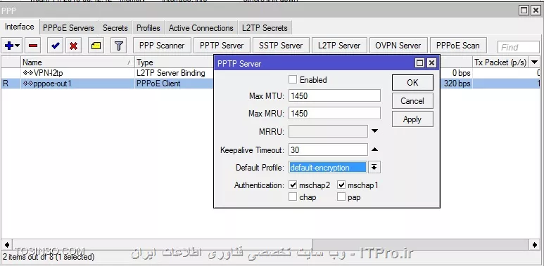

اینجا منظورتونه؟
اینجا منظورتونه؟
||https://network.tosinso.com/files/get/d5d97f99-efcf-41a4-a92d-2cc28039e724||
پورت 1723 رو به کجا باید فوروارد کنم؟
دو مگاپیکسل هستن
دو مگاپیکسل هستن
