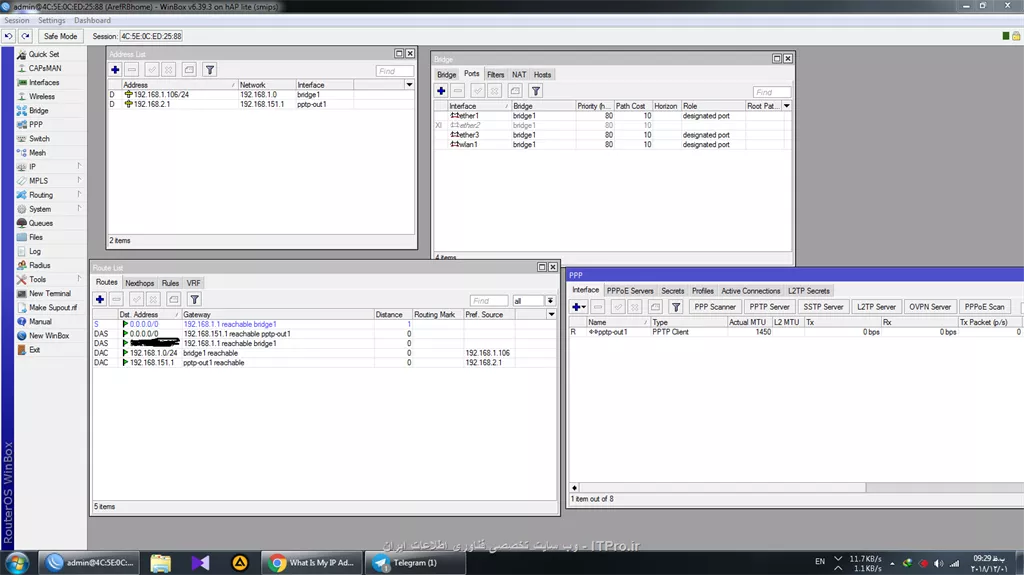

عکس بالا مربوط به ارتباط داخلی شبکه ام هستش
میخوام داخل یکی از این روتر برد ها یه سرویس pptp client که اطلاعات از طریق اون بره نه pppoe
یخورده نفهمیمم درست باید چجوری بگم حالا دوستان لطف کنید کمکم کنید بتونم سوالو شفاف تر کنم

تیک دیفالت روت رو هم زدم ولی باز نشد
این عکس زیر کل تنظیمات رو نشون میده
||https://network.tosinso.com/files/get/5e3f1257-5d1a-493a-8021-ce261286d907||
پاسخ در 1396/10/22 توسط
با کانکشن pppoe که اینترنت رو میگیرم
میخوام هر دوتا وصل باشن دیه چون ppoe باهاش اینترنتم وصله
کانکشن pptp از یه سرور دیگه اس (قندشکن)
داخل روتر haplite زدم ولی بازم اطلاعاتم از طریق همون pppoe رد میشد و فقط pptp وصل بود هیچ کاری انجام نمیشد
