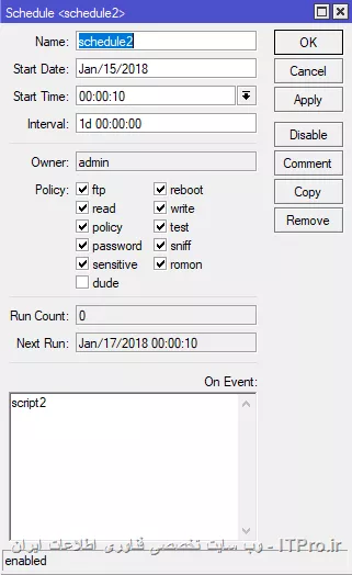

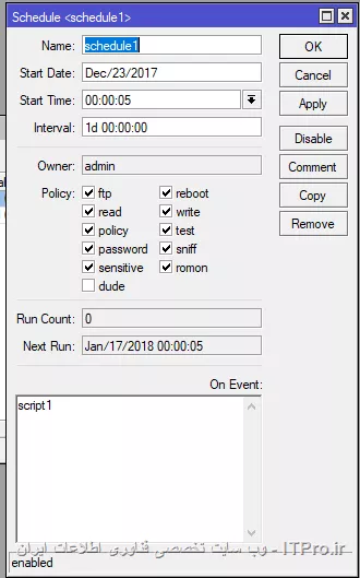

                                                                               با سلام خدمت همه دوستان
من روی روتر میکروتیک یکpppoe client ساختم و میخوام از طریق vpn و استفاده از usermanager به کاربرا اینترنت بدم.اما یک مشکلی دارم اونم اینه که من زمان شارژ مجدد برای هر اکانت رو یک روزه تعریف کردم ولی این اتفاق نمیفته.یعنی هر روز شارژ نمیشه و تا زمانی که اکانتش شارژ داشته باشه میتونه وصل بشه به محض اینکه ترافیکش تموم شد پروفایلش در پنل usermanger میپره  حالا میخواد همون روز باشه یا 3 روز دیگه زمانی هم که ارور 691 براش اومد من باید برم به صورت دستی براش دوباره شارژ کنم!! این ایراد از کجا میتونه باشه؟؟؟
<left>
/tool user-manager user reset-counters [/tool user-manager user find]

/system reboot
<left>
||https://tosinso.com/files/get/bf710fc0-a6af-4f1a-9d84-9ef93089b457||||https://tosinso.com/files/get/8abd0b7b-444c-4643-940c-72806ba83c76||

اسکریپ اعمال میشه؟
یعنی اجرا که میکنید یوزر رو صفر میکنه؟

برای راه اندازی این مورد لطفا دقیقا طی آموزش زیر جلو برین
ریست کردن یوزرهای usermanager
اما چند تا نکته
حتما بعد از ریست کردن یوزرها ، باید روتر یک بار reboot بشه
پس بعد از ریست کردن یوزرها حتما باید یک اسکژول تعریف کنید برای reboot کردن روتر
اگر مشکل حل نشد از تنظیماتی که انجام دادین عکس کامل بزارین تا بیشتر راهنمایی کنم
پاسخ در 1396/10/26 توسط
بله دقیقا اسکریپت دوم واسه ریبوت کردن روتر نوشتم.اسکریپت هایی که نوشتم تو پست گذاشتم.واقعا گیج شدم مشکل چیه.
