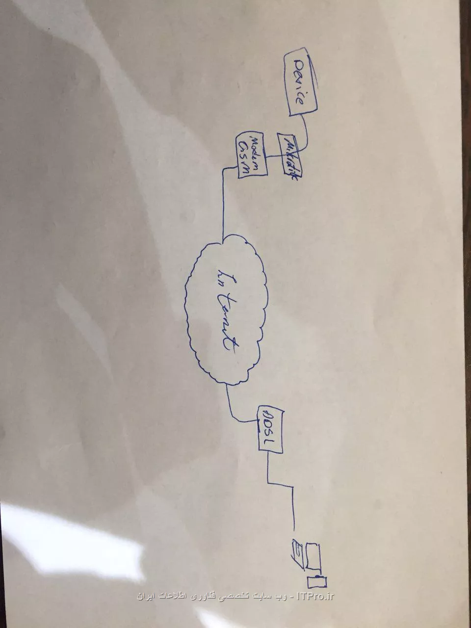

من یک دیوایسی دارم که به یک میکروتیک وصل شده و میکروتیک هم به یک مودم ۴g ایرانسل . من میخوام از راه دور بدون داشتن ip ثابت به این دیوایسم متصل بشم . ممنون میشم من را راهنمایی کنید .

یک روش دیگه استفاده از سرویس ddns هست.من کلاینتش رو روی میکروتیک تونستم راه بندازم و از راه دور بهش دسترسی پیدا کردم.اکانت رایگانddns رو از سایت dnsafraid گرفتم اسکریپت کلاینت اون برای میکروتیک هم در اینترنت هست.
