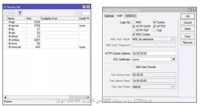

سلام. دوستان من هات اسپات ميكروتيك كانفيگ كردم اما بعد از متصل شدن كاربرها از طريق هات اسپات صفحات https رو باز نميكه مانند : گوگل و... سلام. دوستان من هات اسپات ميكروتيك كانفيگ كردم اما بعد از متصل شدن كاربرها از طريق هات اسپات صفحات https رو باز نميكه مانند : گوگل و... ||https://tosinso.com/files/get/3bf88bf0-91a2-4552-aa97-b5e345abd933||

اگر در زمان احراز هویت باشه بله باید سرتیفیکتش رو ساخت اما بعد از احراز هویت نباید مشکلی باشه و به راحتی باید باز کنه

اتفاقا هفته گذشته هم بنده همین مساله رو پیگیری میکردم طبق گفته آقا رسول اگر در زمان احراز هویت باشه باید سرتیفیکیت رو ساخت. که بنده هم سرتیفیکیت ساختم.
یک ویدئوی تصویری هم بود بر طبق اون سرتیفیکیت رو ساختم.
