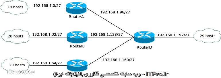

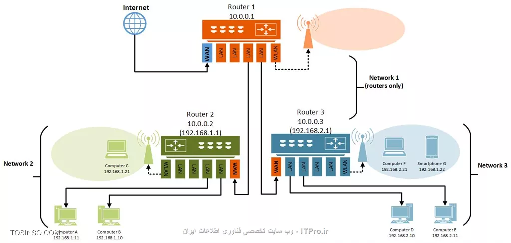

سلام.
مگه هر دیوایس شبکه نباید یک ip خاص داشته باشد.چرا در شکل زیر روتر 2 و 3 دو تا ip دارند؟
سلام.
||https://tosinso.com/files/get/ae99e9e2-bea8-4659-9f13-3a8fa667d4a1||
یا در شکل زیر برای هر پورت روتر یک ip خاص نوشته شده است
||https://tosinso.com/files/get/78e07695-b917-4199-a854-e2eebfdbe29e||
سلام.

پرسیده شده در 1396/11/02 توسط
سه شبکه مجزا رو با سابنتینگ تقسیم کردن !!!! این سابنتینگ

پاسخ در 1396/11/02 توسط
روتر اگر بخواد در شبکه کار کنه باید یک ip توی همون رنج شبکه باید داشته باشه
برای دیفالت گتوی هم بستگی به چینش و طراحی شبکه داره . ...
در واقع هر سابنت به عنوان یک lan واحد هست و روتر هم یک آدرس در هر یک از اونا داره.
دوست عزیز این خصلت روتر است که هر پورت اون دارای یک ip مجزا باشه . یعنی هر پورت حکم یک دیوایس رو داره
از روتر ها برای ارتباط دو شبکه که دارای رنج ip متفاوت هستند استفاده میشه .پس باید بشه به هر پورتش ip مجزا داد تا بتونه با روتها و تنظیماتی که در روتر انجام میشه اون دوتا شبکه رو به هم ارتباط بده و وصل کنه...
