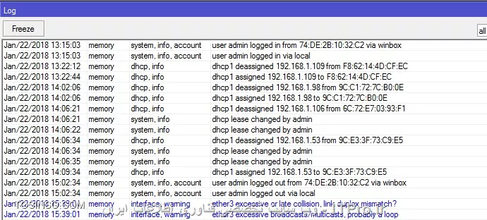

راهنمایی در مورد پیغام خطا در لاگ میکروتیک
سلام خدمت بزرگواران
عکس زیر را ملاحظه بفرمایید:
سلام خدمت بزرگواران
||https://tosinso.com/files/get/e5583559-27c0-4d1b-a798-b797dbc4d42f||
پیغام آبی رنگ دلیلش چیه و چی رو میرسونه؟
دیروز برای اتر 2 و 3 میکروتیک من این پیام رو داخل لاگ مشاهده کردم.
اتر 2 من که به مودم متصل هست.
اما اتر 3 بنده به سوییچ متصل هست.
سوییچ سیکو 8 پورت که قابل مدیریت هست اما هیچ کانفیگی روش انجام نشده.
به پورتهای سوییچ فقط و فقط کابلهای مربوط به دوربینهای IP متصل هست و NVR
با توجه به اینکه در دریافت تصاویر دوربینهامون هم مشکلاتی رو داریم ممنون میشم راهنمایی کنید.
میکروتیک هم 750 هست.

سوالم این هست این پیغام یعنی اختلالی در شبکه هست؟
کابل رو حتما تعویض میکنم.
سوالم این هست آیا ممکن هست مشکلی که ما در مورد دوربینها داریم مرتبط با این مساله باشه؟
و اینکه وجود loop رو چطوری میتونم بررسی کنم؟

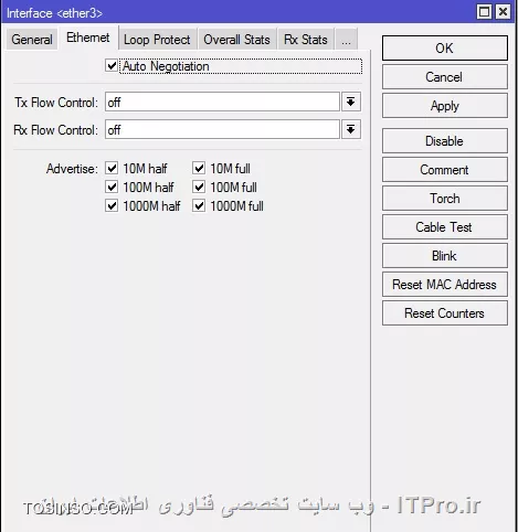

این قسمت رو میفرمایید:
||https://network.tosinso.com/files/get/9f645ad0-78fb-4064-bb00-9819c084aa9d||
همه تیکها زده شده بود از قبل.

دوست عزیز این پیغام برای این است که یک نا همخوانی در سرعت پورتهای شبکه وجود داره و باعث ارور میشه
اگر اشکال از این نقطه باشه شما باید در شبکه داخلی هم تصویر دوربینها رو با ایراد دریافت کنید
اگر loop در شبکه باشه معمولا شبکه از کار میفته. loop رو باید با چشم و بررسی ارتباطات شبکه در بیارین . نباید کابلها و سوئیچ ها جوری وصل شده باشند که یک مدار بسته بوجود اومده باشه و نباید سوئیچها دایره وار به هم وصل شده باشند
بررسی کنید ببینید آیا شما بعد از روتر میکروتیک و در شبکه داخلی هم مشکل سرعت دوربینها رو دارین یا فقط وقتی مشکل دارین که دوربینها به روی اینترنت منتقل میشه؟

دوست عزیز توی همون عکس آخری که گذاشتین اگر دقت کنید سرعت پورت شبکه رو نوشته همین تنظیمات هم در سمت سوئیچ سیسکو وجود داره و مثلا سوئیچ شما داره مثلا با 100full سرویس میده و سوئیچ سیسکو داره با سرعت 100 مگ hulf سرویس میده و اینجا یک نا همخوانی در سرعتهای دوتا سوئیچ میکروتیک و سیسکو پیش میاد و این باعث کالیژن میشه
اون پیغام ارور نیست و یک اطلاع رسانی است که سرعت پورتهای دوتا سوئیچ با هم همخوانی نداره و باعث کالیژن میشه

دوست عزیز این پیغام مربوط به هم خوانی نداشتن سرعت میکروتیک با سیسکو است
توی تنظیمات میکروتیک در قسمت interface روی اون ether بار کلیک کنید و در سربرگ دوم همه تیکهای پائین رو بزنید. ببینید حل میشه؟
