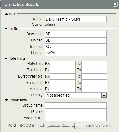

کاری که کردم اومدم یه limitation دست کردم به شکل زیر
limitation

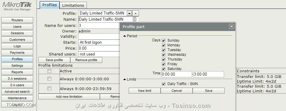

بعد این limitation رو به دوبازه زمانی قبل و بعد از بازه مصرف رایگان اعمال کردم یعنی
1- از ساعت 0:00:00 الی 03:00:00
2- از ساعت 09:00:00 الی 23:59:59
||limitation::https://tosinso.com/files/get/626493a2-2dde-4aaa-9046-e6b50ce1b916||
||https://tosinso.com/files/get/923dd0d7-7a7c-46e5-8dcc-b41a8e73b708||
مشکل بنده اینه که آیا چون limitation رو به دو بازه زمانی تخصیص دادم آیا دوبرابر میشه یعنی واسه هر کاربر کلا 10 گیگ میشه؟

دوست عزیز شما نمیتونید با یوزر منیجر این کار رو انجام بدین و باید از radius سرور قویتری داشته باشین . مثل ibsng یا سیب...
در یوزر منیجر uptime زمانی محاسبه میشه که یوزر وصل است و اگر یوزر روزی یک ساعت استفاده کنه در پایان یک ماه فقط 30 ساعت استفاده کرده اما شما upتایم رو 720 ساعت تعیین کردین
هر یوزر نمیتونه دوتا پروفایل داشته باشه و هر دو رو اعمال کنه . اگر شما میخواین این کار رو انجام بدین باید هر شب به صورت دستی پروفایل یوزرها رو عوض کنید......

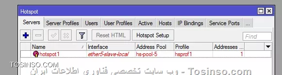

طبق آموزشهای ساده واسه راه اندازی هات اسپات پیش رفتم اما وقتی انجام میدم هات اسپاتم به شکل زیره:
||https://mikrotik.tosinso.com/files/get/c5a7c9a9-4da3-4011-ac5f-7f5ef57e2ab1||
کاری که کردم
1- اول ریست کردم روتر رو با تنظیمات default
2- IP DNS 8.8.8.8 , 4.2.2.2
3- smtp client 4.2.2.4
4- تخصیص IP به اینترفیسها به ترتیب زیر
اینترفیس 1 ==> dhcp client default
اینترفیس2 ==> 192.168.88.1 و  192.168.88.2
اینترفیس 3==> 192.168.88.3
اینترفیس 4==> 192.168.88.4
اینترفیس 5==> 192.168.88.5
hotspot setup ==> اینترفیس 5 ==> IP Network :192.168.88.6 ==> مقدار Adress Pool :192.168.88.7-192.168.88.254
dns name  : host.smn
با این شرایط الان کار نمیده
مشکل کجاست؟

پاسخ در 1396/11/06 توسط
دوست عزیز مشکل شما رادیوس سرور است مشکل شما روتر سیسکو نیست
شما با روتر میکروتیک هم میتونید با روتر سیسکو هم میتونید اما هر دو رو باید رادیوس سرور قویتری نسبت به یوزر منیجر وصل کنید مثل سیگما یا ibsng یا سیب یا ....

مشکل دیگه ای هم دارم
بعد از تنظیمات یوزر منیجرو هات اسپات
یوزر ها بدون اینکه صفجه ای واسه لاگین کردن براشون بیاد به نت وصل میشن
مشکل کجاست؟

دوست عزیز شما قرار نیست که کار سخت رو انجام بدین . اینجوری هم بار اضافه روی روتر میندازین هم الکی رم و Cpu روتر رو درگیر میکنید هم اگر بعدا بخوای تنظیمی روی روتر انجام بدین ، دست خودتون رو میبندین....
اگر اینجوری که میخواین به سوئیچ وصل کنید نیاز به بریج کردن ندارین یک پورت به مودم وصل است و یک پورت دیگه رو فقط یک ip بدین و هم dhcp سرور و هم هات اسپات رو روی اون پورت راه اندازی کنید و همین پورت رو وصل کنید به سوئیچ..
برای ibsng هم این سیستم ضعیف است . ممکنه نصب بشه اما توی کار ممکنه اذیت کنه
