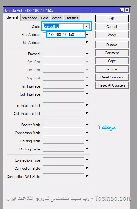

تصویری میذارم تا بقیه هم استفاده کنن
مرحله اول

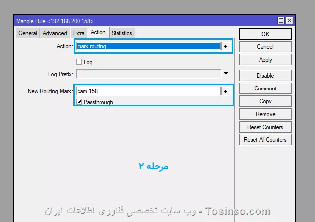

مرحله دوم

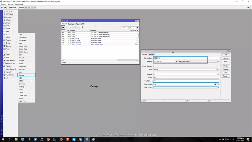

مرحله سوم

باید در mangle یک رول prerouting بنویسین که اگر پکتی سورس آدرسش ، ip دستگاه dvr شما بود مارک روتر بشه و بعد بیاین در routes یک روت بنویسین که اون روتهای مارک شده از gateway مورد نظر شما خارج بشه
