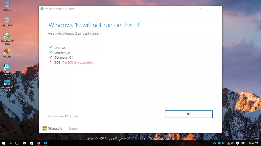

من وقتی میخوام ویندوزم رو آپدیت کنیم فقط از بایوس اشکال میگیره... چیکار باید کرد؟

پاسخ در 1396/11/08 توسط
||https://hardware.tosinso.com/files/get/e7000e47-2713-4ca2-b6bb-4bdcd97dfc02||
اینم عکسش.
اینم عکسش.
پاسخ در 1396/11/09 توسط
شاید به آپدیت نبودن BIOS ایراد میگیره. لطفا BIOS رو آپدیت کنید.

دوست عزیز دقت کنید که بایوس بعضی از مادربرد ها گزینه ای برای ساپورت ویندوز 8 یا 10 داره که باید فعال باشه
مادربرد شما چیه ؟
آپدیت بایوس هم ایده خوبی که باید تست کنید
