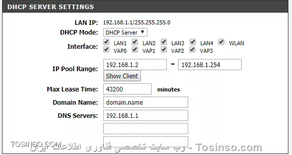

سلام دوستان وقتی میخوام محدوده IP مربوط به DHCP رو تغییر بدم با این خطا رو برو میشم
The static ip is out of range of the IP pool,please check it!

آدرس ها در یک رنج هستند. الان هم ای پی Default Gateway من 192.168.1.1 و میخوام محدوده DHCP از 192.168.1.200 تا 192.168.1.254 باشه
که این ارور رو میده

این خطا به این علت به وجود اومده که IP مودم شما مثلا 192.168.0.1 هست، اما میخاین محدوده DHCP IPتون رو 217.219.25.4-217.219.25.100 بذارین. این کار نشد هست، چرا که بایستی حتما محدوده IPهای DHCP Serverتون با IP مودمتون توی یه رینج باشن

فکر نمی کنم این کار امکان پذیر باشه. الان کلاینت های شما میتونن از رنج 192.168.1.2 تا 192.168.1.254 آدرس IP دریافت کنن. شما برای اینکه به هدفتون برسید باید آدرس Default Gateway مودم رو 192.168.1.199 تنظیم کنید.
پاسخ در 1396/11/09 توسط
از قسمت پایین تعداد دستگاه هایی که آدرس IP رو با توجه به Range ای که در نظر گرفتین براش باید وارد کنید. به عنوان مثال اگه 192.168.1.252 باشه آدرس Default Gateway مودم پس باید در اون قسمت عدد 2 رو وارد کنید چون نهایت 2 تا دیوایس میتونه به ودم وصل شه. موفق باشید
