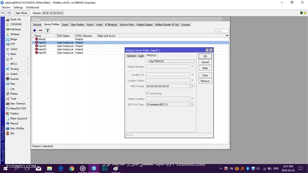

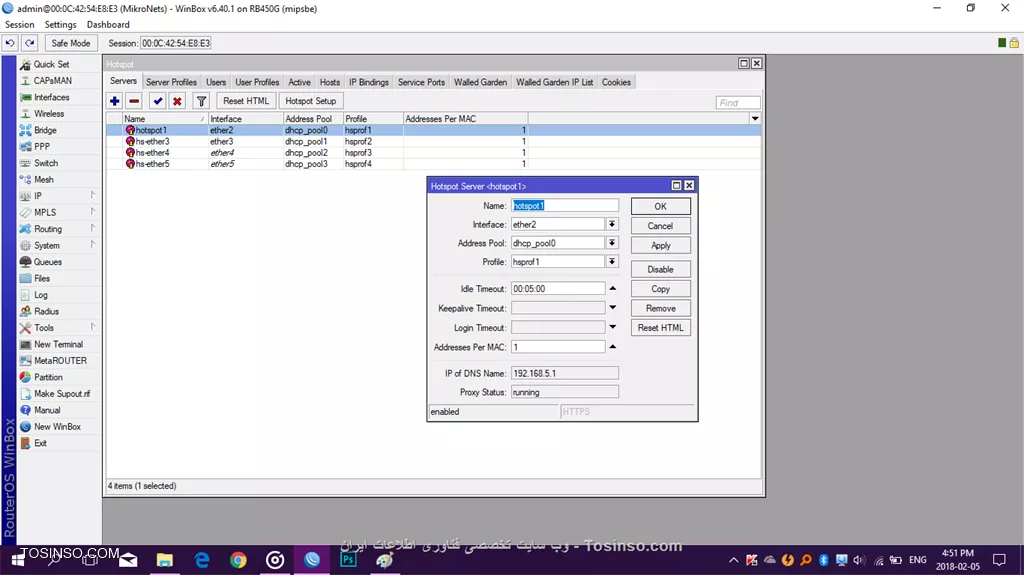

باسلام

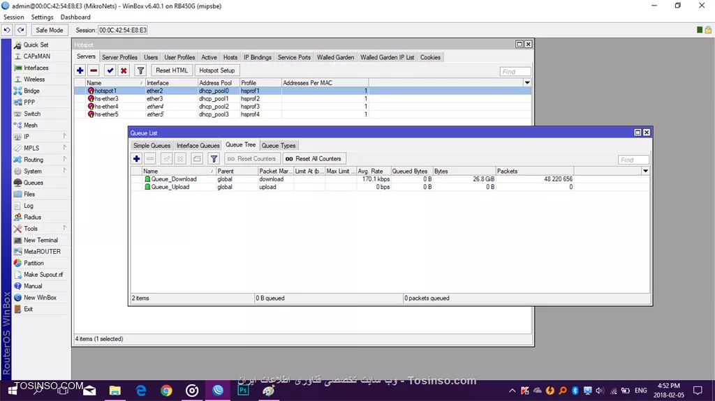

من روی روتر برد RB450G تنظیمات Hotspot برای 30 نفر راه اندازی کردم و برای اتصال WiFi از دو Access Point استفاده کردم، لپ تاپ ها مشکلی در اتصال به Hotspot ندارن ولی چند مشکل داره:
1-همه گوشی هایی که به Access Point وصل میشن،بعد از وارد کردن یوزر، پسورد در صفحه Hotspot به ثانیه نکشیده از Hotspot بیرون انداخته میشن.(گوشی های Huawei اصلا مشکلی ندارن و راحت وصل میشن بدون اینکه خارج بشن)
2-صفحه Hotspot برای همه گوشی ها باز نمیشه.
3-با تغییر DNS Name ،گوشی های ایفون ios 9 راحت وصل میشه ولی ios 10 به بالا مشکل دارن در باز کردن صفحه Hotspot.
من قبلا Hotspot راه اندازی کردم برای 90 نفر اما این چنین مشکلات نبود.

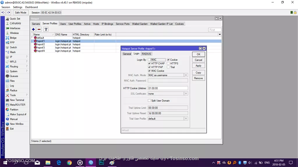

من برای مورد 1 در قسمت Hotspot Profile تیک Mac cookie رو فعال کردم تا حدودی حل شده(اکثر کسانی که مشکل داشتن،بجای اینکه Automate از میکروتیک IP بگیرن،به صورت دستی بهشون IP میدم تا مشکلشون حل شه.درصورتیکه تنظیمات DHCP Server مشکلی نداره)
بنظرتون ایراد کار کجاست؟

رنج شبکه ها و پورتهای مورد نظر رو بنویسین
سایت apple رو بزارین توی والد گاردن ، مشکلی نیست وسایتهای زیادی باز نمیشه، لااقل برای تست بزارین و ببنید بازم مشکل دارین
گوشی رو قبل از تست حتما یک بار خاموش روشن کنید.
با چندتا گوشی همچین مشکلی دارین؟

masquerade انجام شده
dns هم درست انجام دادم و ip مودمی که ازش به اینترنت وصل میشم دادم.
dhcp دیگه ای هم فعال نیست
بله
پاسخ در 1396/11/26 توسط
رنج ای پی ها:
ethernet 1: 192.168.1.2/24
ethernet 2: 192.168.2.1/24
ethernet 3: 192.168.3.1/24
ethernet 4: 192.168.4.1/24
ethernet 5: 192.168.5.1/24
پورتی تعیین نشده.سایت apple روهم اضافه کردم و تغییری حاصل نشد.
با همه گوشی ها بجز گوشی های هواوی(این گوشی ها خود لوگین hotspot رو باز نمیکنن ولی وقتی توی مرورگر باز میکنی و وارد میشی دیگه از hotspot بیرون انداخته نمیشن)

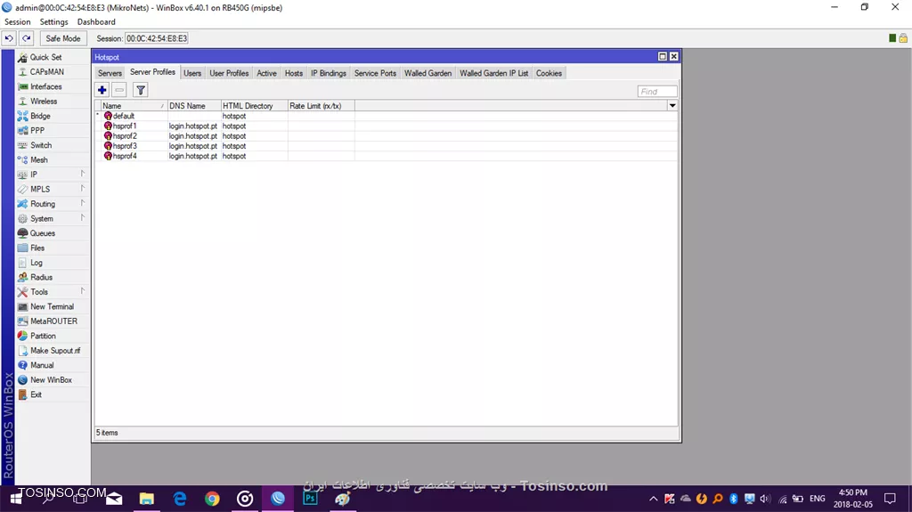

اینم عکس از تمامی قسمت ها
1-تنظیمات hotspot:
1-تنظیمات hotspot:
||https://mikrotik.tosinso.com/files/get/2a8a2a71-ea5c-4e38-85a8-64c4a50ce4e2||
||https://mikrotik.tosinso.com/files/get/39f103ad-e92b-4b7f-a6aa-2897cfa2e0ad||
||https://mikrotik.tosinso.com/files/get/648bcab3-116a-4542-a201-03ea30d19d6a||
||https://mikrotik.tosinso.com/files/get/b22e1f2b-e9b2-47b0-8b48-28bcf8338450||
||https://mikrotik.tosinso.com/files/get/a46f0adb-3c53-4895-8a8d-5bcbe3578dcf||
||https://mikrotik.tosinso.com/files/get/2409aab7-8282-4d3c-9c5a-f5178f3d338d||

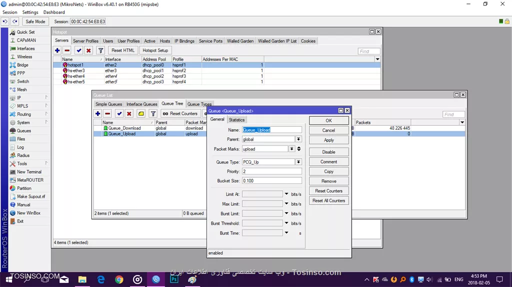

2-تنظیمات Queue:
||https://mikrotik.tosinso.com/files/get/5bfda306-7ffc-482f-9f37-ec5a005a15c5||
||https://mikrotik.tosinso.com/files/get/90bcd31f-5121-47e7-b7c3-38dc8a166285||
||https://mikrotik.tosinso.com/files/get/0ba2e165-7bde-43ac-ab68-aaf8d46797ed||

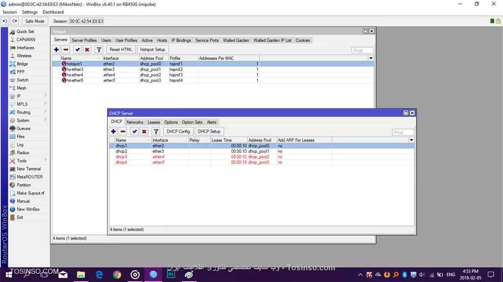

3-تنظیمات dhcp server:
||https://mikrotik.tosinso.com/files/get/9c4ac3d7-0327-4cac-be70-cab1dd3967b0||
عکس بیشتری خواستید درخدمتم

تنظیمات queue رو خودتون انجام دادین یا خوده روتر اونها رو ساخته؟
تک mac cookie رو از پروفایل هات اسپات بردارین؟
روی تک تک این پورتها هات اسپات رو تعریف کردین؟

از سربرگ دوم dhcp سرور و از dns سرور هم عکس بگذارین
dhcp سرور دیگه ای در شبکه فعال نیست؟
من این پورتها به سوئیچهای مختلف وصل شده اند؟

از کلیه تنظیماتی که در روتر انجام دادین عکس بزارین لطفا تا بیشتر بررسی بشه
پاسخ در 1396/11/11 توسط
queue رو خودم ساختم.
اونو برداشتم ولی تغییری حاصل نشده.
بله برای تک تک اینترفیس ها هات اسپات ساخته شده
