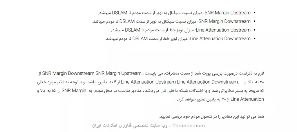

سلام.میخواستم بدونم قطع و وصلی اینترنت چند درصد میتونه از مودم باشه؟ چون قبلا از مخابرات نت میگرفتم و سرعت حدود 10 مگابیت، چند وقتی است که از تغییرش دادم و از شاتل می گیرم با سرعت 16 ، یکم قطع و وصلی زیاد شده و چراغ اینترنت خاموش و روشن میشه..... مودم ip link هستش (خیلی معروف نیست) و 5 ساله ازش دارم استفاده میکنم (به همراه اسپیلیتری که مخابرات باهاش بم داد)..... وضغیت نویز هم که جدیدا گرفتم اینطوری، البته قبلا که از مخابرات میگرفتم چک نکردم :
Attenuation Downstream(db) 31
Attenuation Upstream(db) 18
SNR Margin Downstream(db) 11.0
SNR Margin Upstream(db) 10.4

دوست عزیز نویز خط شما نسبت به 16 مگ یکم بالاست
نویز واسه 16 مگ حدود 17-18 باید باشه تا کاملا stable بشه
شما 3 مورد رو باید تست کنی
اول به پیشنهاد دوستمون مودم رو سر خط بزار
دوم با یه مودم دیگه تست کن
سوم اسپلیترت رو عوض کن(گاهی همین اسپلیتر باعث خیلی از مشکلاست)

||https://network.tosinso.com/files/get/afff6bfe-2a0e-4dcc-ad2e-5de5dbbcb148||

دوستی عزیز، مودمتونو سر خط چک کنید(منظورم دم دره خونس، جایی که سیم کشی شرکت مخابرات اومده و بعدش میشه کابل کشی داخلی شما)، اگر نویز خوب بود، سیم کشی داخلی مشکل داره(80درصد از داخله)، اگه که نه بایِد یه تُک پا بپری دمی مخابرات، بیگی نویزم از سری خط بالاس... تا بیان چِکِش کونن :)
