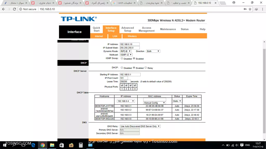

این هم تنظیمات مودم هست

من دقیقا از کدوم صفحه تنظیمات عکس بفرستم چون یه دونه از عکس ها رو اپلود کردم در پستهای بالاتر

تنظیمات مودم تون رو بزارید راحت تر میشه بررسی ش کرد

ببخشید من عکسی که فرستادید رو ندیدم
