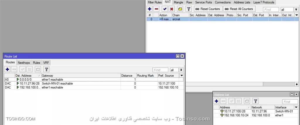

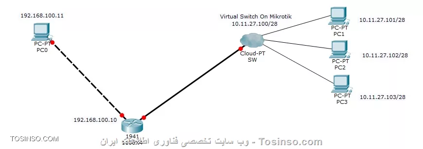

من یک روتر میکروتیک 1100x4 دارم 5 تا از پورت ها رو با یک بریج به هم وصل کردم.Eth2-Eth6
رنج شبکه این پنج پورت 10 هست یعنی تو رنج 10
پورت 1 رو میخوام به Client وصل کنم که به اون بریج دسترسی داشته باشم.
یک Default Route نوشتم برای پورت Eth1 ولی از کلاینت دسترسی به رنج 10 ندارم .
رنج کلاینتم 192 هست .......
آیا رول خاصی تو فایروال میکروتیک باید تعریف بشه یا کانفیگ خاصی می خواد ؟ چون تو سیسکو خیلی راحت هست

توی nat سورس آدرس (رنج ip 192....) رو وارد نکردین..
در سمتی که بریج کردین ارتباط برقرار است؟
گتوی دستگاههایی که به بریج وصل هستند روی میکروتیک است
عکسی که گذاشتین خوانا نیست و جمله سایت روی اون افتاده میشه عکس دیگه ای بزارین که روتر بالاتر باشه تا نوشته زیرش خونده بشه...

توی میکروتک در nat یک روت بنویسین که chain روی srcaddress باشه و ip کلاینت رو بدین و در action اون روت رو masquerade کنید

میتونید رنج رو هم وارد کنید
اگر از تنظیماتی که انجام دادین ، عکس بزارین . بهتر میتونم کمک کنم

برای پینگ کلاینتای رنج 10 دقیقا گیت وی رو چی بزنم ؟
من زدم پورت eth1 میکروتیک
