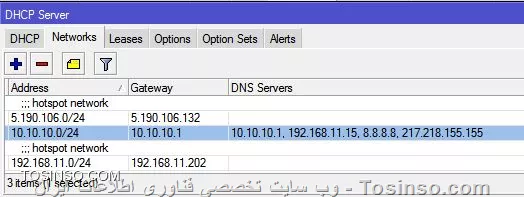

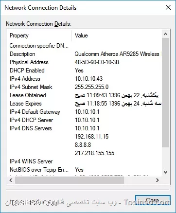

احتمالا مشکل از همین dns باشه
ببینید توی dhcp سرور چه dnsی رو ست کردین تا به کاربرا بدین
اگر میشه یک عکس از سر برگ دوم در dhcp سرور بگذارین

وقتی کاربری از طریق هات اسپات وارد میشه و ای پی 10.10.10.0/24 میگیره پینگ 8.8.8.8 رو داره ولی نمی تونه سایتی رو باز کنه
اگه روت مارکی که واسه هات اسپات توی تیبل روت ها گذاشتم رو بردارم درست میشه. مشکل کجاست؟
در ضمن کاربر تو قسمت دی ان اسش آی پی های پابلیک دی ان اس نظیر 8.8.8.8 بهش تعلق گرفته

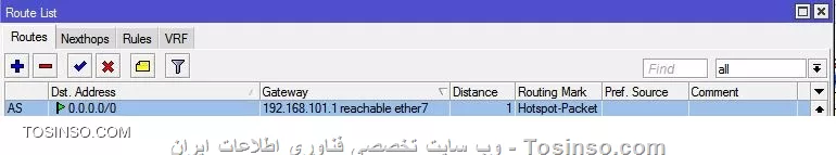

من فقط اینترنت دوم رو فعال کردم.
||https://mikrotik.tosinso.com/files/get/2809ad31-0e13-4238-b1ef-66d77238d56f||
||https://mikrotik.tosinso.com/files/get/86233493-5057-4c36-877b-56f24d8179f8||
 و روت دیفالت دیگه ای ندارم. وقتی توی میکروتیک دی ان اس ها رو پینگ میکنم این خطا میده
no route to host

اضافه کردن یه روت آزمایشی :
مثلا روت به 94.74.128.3 از گت وی ethr7
بعدش قاعدتا وقتی از داخل میکروتیک 94.74.128.3 رو پینگ میکنم باید از این پورت بهش دسترسی پیدا کنه ولی این اتفاع نمی افته و request timeout میده

هر دی ان اسی که تونستم ست کردم نشد

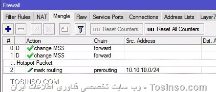

وقتی مارک رو برمیدارین بایدم باز بشه چون تنظیمات اولیه فعال میشه و اگر اون تنظیمات نباشه که اصلا روتر کار نمیکنه
از تنظیمات mangle و روتهای مارک شده عکس بگذارین

dns ایران رو اول بگذارین و تست کنید
باید کانفیکتون کامل دیده بشه که کجا مشکل دارین؟
تمامی سایتها باز نمیشه یا بعضی از سایتها مثل yjc.ir باز میشه؟
پاسخ در 1396/11/22 توسط
هیج سایتی باز نمیشه فقط صفحه لاگین هات اسپات باز میشه
جالبه وقتی مارک کردن پکت رو برداریم درست میشه.

دوست عزیز شما از تنظیماتی که روی روتر دارین عکس بزارین تا ببنیم چه تنظیماتی دارین تا روی اون تنظیمات راهنمایی و کمکتون کنم
اما در حالت کلی باید بگم که باید براش mangle بنویسین و پکتهایی که به سمت مودم میرن رو مارک کنید و بعد پکتهای مارک شده رو به سمت گتوی و مودم مورد نظرتون بفرستین

خب اگر خواسته شما فقط همینه کافیه که اول از گزینه ip روی firewall بزنید و وارد قسمت mangle بشن و اونجا روی + کلیک کنید و chain رو روی prerouting بگذارین و قسمت src,adress رو رنج هات اسپات پر کنید 10.10.10.1/24
و بعد به سربرگ Action برین و اونجا action رو روی mark routing بزارین و جلو New routing mark یک اسم بنویسین مثلا hotspot
حالا از قسمت ip گزینه routes رو بزنید و روی + کلیک کنید و گتوی رو اینترنت و مودم اول بگذارین و در قسمت Routing mark اون اسمی که انتخاب کرده بودین (hotspot) رو انتخاب کنید و ok کنید
و روتر رو یک بار Reboot کنید حالا باید تمامی پکتهایی که از سمت ip رنج 10 میاد از گتوی مودم اول خارج بشه
