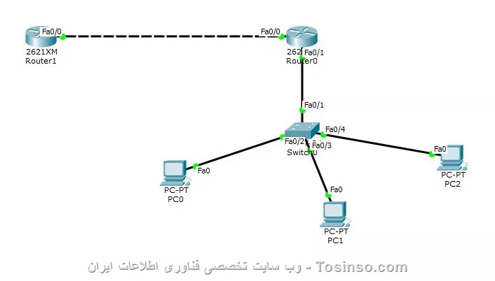

یک سناریو به فرم زیر داریم. میخاهم روتر سمت چپ را بعنوان dhcp سرور تنظیم کنم. کمک کنید لطفا ممنون

دوست عزیز شدنی است ولی بایستی در ( روتر شماره 0 ) DHCP RELAY AGENT راه اندازی کنید.

این سناریو میشود چرا نشود من فقط وقتی dhcp رو در روتر فعال میکنم و ip route هم برای ارتباط بین دو روتر میزنم اما کلاینت ها ای پی نمیگیرند مشکلم همینه

یا میتوانید در روتر شماره صفر در مود Global دستور زیر را وارد کنید.
" آدرس آی پی روتر 1 " ip helper-Address

سلام. دستگاه روتر برای ارتباط دو رینج مختلف به صورت دوگانه به همدیگه هست. اینکه شما میگین روتر سمت چپ رو میخواین به dhcp تبدیل کنین فکر میکنم درست نباشه چون روتر ای پی public به کلاینت ها میده و با توجه به سناریو ، شبکه شما به شبکه WAN ارتباط نداره.
قبل از اینکه درخواست به روتر برسه باید از قبل دارای ip مشخصی باشه.
فکر میکنم سناریوِ dhcp مرکزی سناریو درستی نباشه
