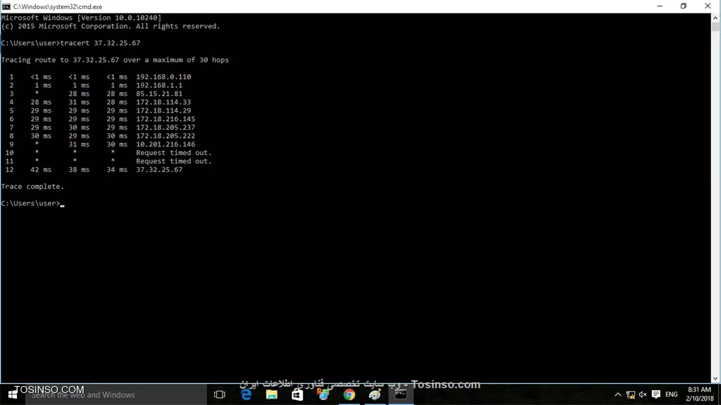

من متوجه نشدم vpn سرور شما چیه؟

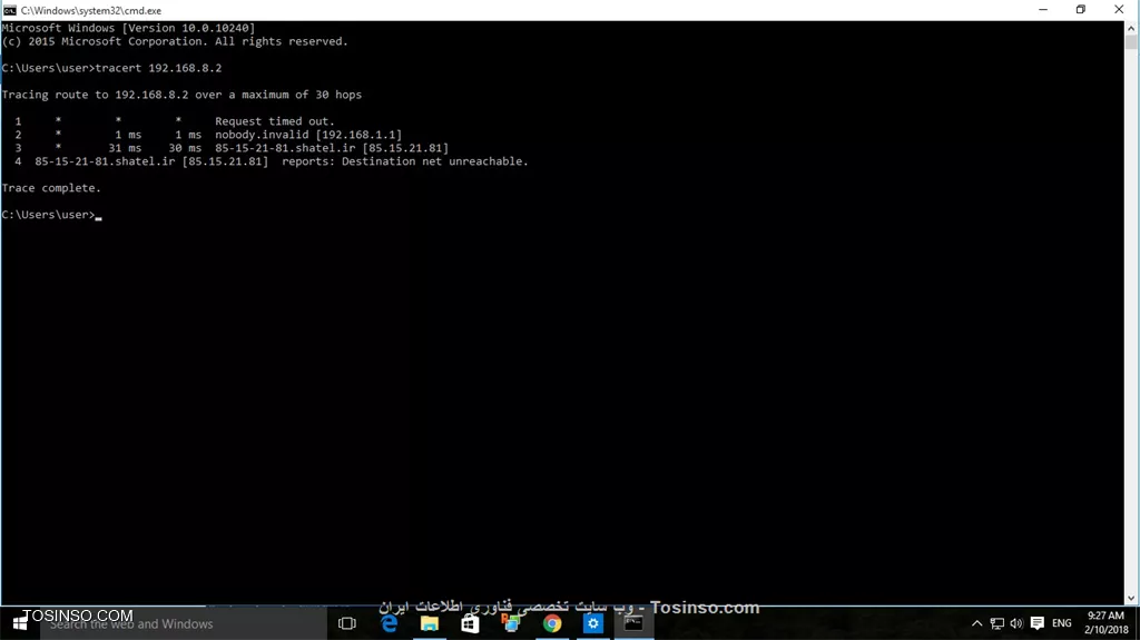

در زمانی که vpn کانکت است دستور زیر رو در cmd اجرا کنید و عکسش رو اینجا بگذارین
tracert ipserver
به جای کلمه ipserver ، شماره ip سرور رو وارد کنید

دوست عزیز منظورم از ip سرور ، ip سروری است که نرم افزار فروش شما روی اون قرار داره . نه ip وی پی ان سرور...
لطفا بعد از کانکت شدن کانکشن دستور رو اجرا کنید و به جای کلمه ipserver ، باید ip سرور نرم افزار فروشی که دارین باهاش کار میکنید رو وارد کنید .....و عکس رو اینجا بگذارین
