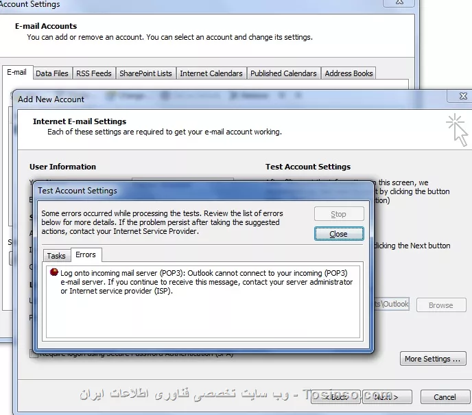

من روي سيستمم outlook دارم كه مشكل ارتباطي داره ولي همه اطلاعات رو درست ميزنم. چرا؟
پيغام زير رو هم ميده...

سلام، این پیغام ناشی از دلایل مختلفی می تونه باشه که در نهایت بصورت عدم برقراری ارتباط با mail server نمایش داده میشه،می تونید gateway تون رو بر اساس ip میل سرور تنظیم کنید، می تونید مجدد account رو از m.s حذف و مجدد Add کنید،...

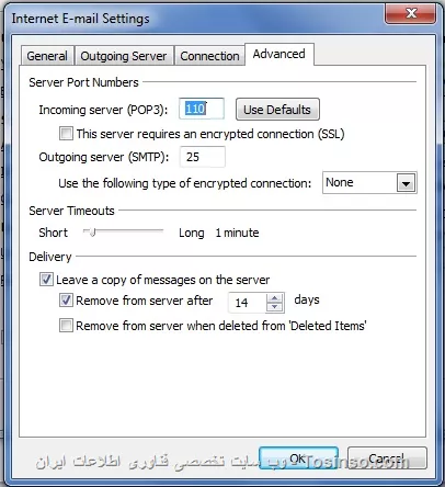

شما توی گزینه More Settings یه تب با عنوان advanced دارید
مشکلتون اونجاست اغلب شرکتهای اینترنتی واسه مسائل امنیتی پورت 25 رو به 587 تغییر میدن
تو قسمت advanced با تنظیماش کلنجار بری درست میشه
پاسخ در 1396/11/25 توسط
من اين قسمت رو اصلا تغيير ندادم......داشت كار ميكرد به طور ناگهاني از كار افتاد
از اول مثل شكل زير بود..
! ||https://network.tosinso.com/files/get/9a99a76c-6367-4f80-a265-d807a5f09ff1||

دوست عزیز قبل از این کار یک زنگ به isp بزنید و سئوال کنید روی پورتهای pop3 , smtp تغییری ندادن
چون برای امنیت گاهی ازین کارا میکنند (مخصوصا شاتل رو که مطمئن هستم این کار رو کرده بود)
یک بار کل مسیری رو که دارین اکانت رو میسازین عکس بگیرین و بگذارین شاید جایی رو دارین اشتباه وارد میکنید

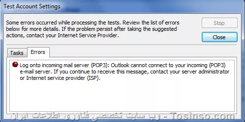

سلام.
acount رو پاك كردم add نميشه ديگه....
سلام.
||https://network.tosinso.com/files/get/26a5f9aa-330c-40fd-b062-df644bc7c249||
الان چه كنم؟...اصلا account رفته..

دوست عزیز ارتباط با سرور رو چک کنید.تو پیغام توضیح داده که نمیتونه به سرور کانکت شه
