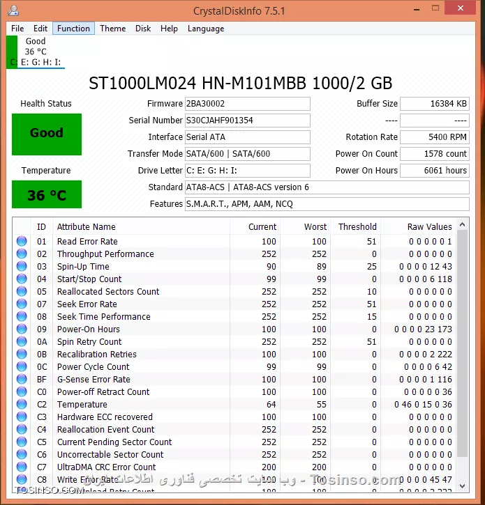

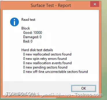

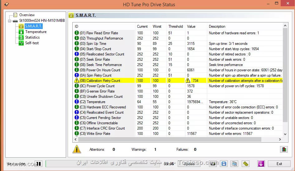

من هاردم را با سه نرم افزار تست کردم
1- hard disk sential
2- crystal disk info
3- hdd tune
دوتای اولی هیچ مشکلی رو نشون نمیده و همه چی اوکی هستش
کل زمان کارکرد هارد 250 روز میباشد ولی hddtune ارور میده و هنگامی اسکن میکنم کلی ارور نشون میده تقریبا کل صفحه قرمز میشه ... مشکلی با کارکردش ندارم فقط گاهی اوقات میره روی 100 درصد که بخاطر فکر کنم بخاطر ویندوزشه لطفا راهنمایی کنید.
تست با crystal
تست با hdd tune
تست با sential
لطفا راهنمایی کنید در جاهایی خوندم این ارور گاها با توجه به نوع هارد اشتباه بوده و hdd tune اونو نشون میده و بیشتر به منابع تست با sential تکیه میکنند.
