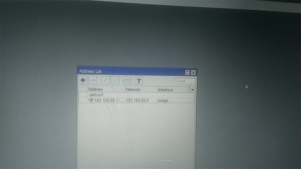

عکسی که گذاشتین مشکل داره
ما برای راه اندازی روتر به دوتا پورت روتر نیاز داریم اما این عکسی که گذاشتین نشون میده که شما یک پورت رو تنظیم کردین و اون رو هم روی بریج گذاشتین
اون بریج چیه؟
تنظیم از قبل روی میکروتیک است
میتونید میکروتیک رو یک بار ریست فکتوری کنید؟
