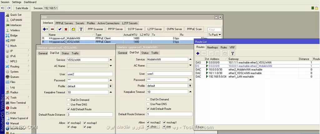

سلام. من distance رو توی pppoe تغییر میدم که وقتی خودش default route مینیویسه با distanceی که من تعیین کردم ایجاد کنه ولی خودش برای جفت routeها distance یک رو تنظیم میکنه.
mikrotik Auto Default Route - Distance

خب این روت ها زمانی جا به جا میشن که مودم اصلی که دیستنس پایینتری داره قطع یا خاموش شه . اگه حجم اینترنت ISP1 قطع شه یا مشکل از ISP1 باشه به صورت خودکار نمیره روی دیفالت روت مربوط به ISP2 و باید بیام به صورت دستی روت اصلی رو غیرفعال کنم و روت دوم فعال میشه. من میخوام به صورت خودکار این کار انجام شه.

دوست عزیز از صفحه روت عکس بگذارین اما احتمالا مشکل شما اینه که هر دو در یک دیستنس هستند و برای سناریو شما باید دوتا دیستنس مختلف توی routes تعریف کنید تا اگر یکی قطع شد بره روی بک آپ و اگر اولی وصل شد چون دیستنس بالاتر است ، دوباره برگرده روی اولی
بازم برای اطمینان عکس بگذارین
