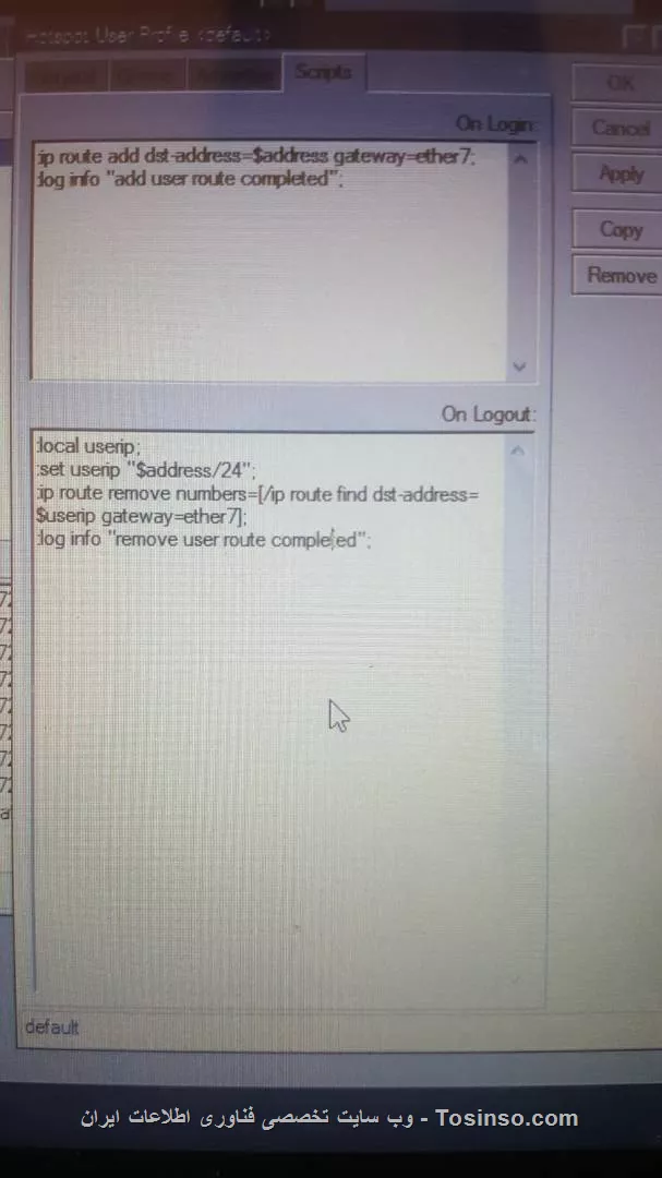

لطفا از اسکریپت هایی که نوشتین عکس بگذارید

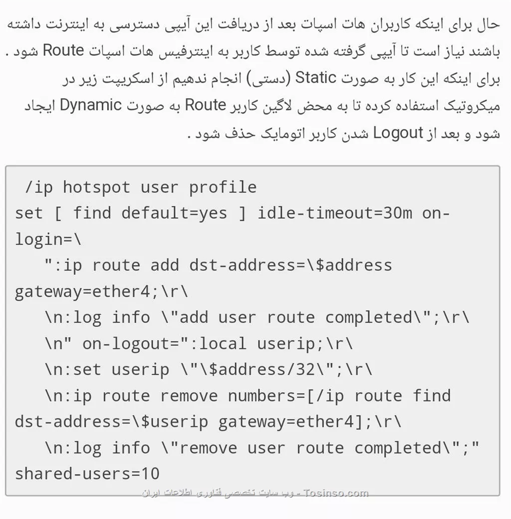

||https://mikrotik.tosinso.com/files/get/2b0783fd-28b4-41a4-952c-c559ad8f1752||
اسکریپت onlogin  ایپی که به کار بر میده رو روت میکننه به اینترفیس هات اسپات اوکیه تا اینجا اما وقتی کاربر خارج میشه یا قطع میشه اون اسکریپته on logout روت ایجاد شده رو پاک نمیکنه همینجور میمونه تا دستی پاک شه

من مشکل رو اقا رسول پیدا کردم . اینجور بود که اومدم ایپی pool که ibs میداد رو از تو ras پاک کردم که یوزرا با همون ایپی پولی که میکروتیک میدتشون ثابت باشن فقط احراز هویتشون با ibs باشه این تا اینجا مشکلم حل شد در ضمن اسکریپتم پاک کردم. الان که من این کارو کردم یوزرایی که pppoe میزنن به مشکل بر میخورن چون ibs بهشون ایپی نمیده دیگه و باید حتما ایپی یو زرای pppoe ولید باشه .مجبورم دوتا ras تعریف کنم(یکی بدون‌پول برای هات اسپات و یکی با پول برای pppoe) با دوتا میکروتیک یکی برا هات اسپات یکی برا pppoe آیا راهی هست که من دوتا ras رو به یک میکروتیک وصل کنم ؟

والا تو خود ساییت ibs هم عکس از میکروتیکش گزاشته عین همینه حالا من رنج ایپی ولید رو جای addres گزاشتم بازم نشد .بقیش چیزی میخاد تغییر بدم . در ضمن اسکریپت اول on login بدون تغیرات کار میکنه یعنی ایپی ولید رو تو روت ادد میکنه

سلام بله با چند گوشی تست کردیم همینجور بود احراز هویت که میشه توی ibs میزنه کانکت ولی من نه پینگ دارم نه چیزی اون صفحه لاگ اوت هوت اسپات دیگه نمیاد . یوزر تو هات اسپات که میسازم اوکی هست مشکلی نیس فقط مشکلش با ردیوس . توی سایت پارس پویش توضی داده بود assign کردن ایپی ولید در هات اسپات یه اسکریپتی رو توضیح داده ولی درست کار نمیکنه این لینکشه
http://yon.ir/JNE64
اگه میشه یه نگاه بندازید اسکریپت توی on login درست کار میکنه ولی on logout ایپی روت رو پاک نمیکنه
