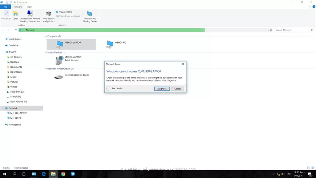

دوتا سیستم (لپ تاپ و پی سی) رو از طریق کابل شبکه کردم. اما از پی سی که میخوام وارد لپ تاپ بشم خطای زیرو میزنه. اما از لپ تاپ به پی سی مشکلی نداره.
روی هر دو سیستم فایروال و انتی ویروس خاموشه.
ای پی پی سی 192.168.10.1 گیت وی: 192.168.10.2
ای پی لپ تاپ: 192.168.10.2 گیت وی: 192.168.10.1

تا همین الان که ساعت 3:30 نصفه شب هست دنبال حل این مشکل بودم که بالاخره به لطف سایت مایکروسافت مشکلش پیدا کردم.
بطور پیشفرض در ویندوز 10 دسترسی از راه دور در حالت مهمان بسته شده.
باید از طریق مسیر زیر فعال بشه
Computer configuration\administrative templates\network\Lanman Workstation
"Enable insecure guest logons"
لینک توضیح مایکروسافت:
https://support.microsoft.comen-ushelp4046019guest-access-smb2-disabled-by-default-in-windows-10-server-2016
