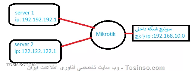

پاسخ در 1396/12/02 توسط
ببخشید نقاشیم خوب نیست
اگر منظور شما مثل شکل زیر باشه . باید بگم که شما میتونید این شبکه رو با روتر میکروتیک ببندین و نیازی به ست کردن پروکسی در مرورگرها هم ندارین و به راحتی کار میکنه
2سرور
پاسخ در 1396/12/03 توسط
دوست عزیز کاش دقیقا همون چیزی که دارید رو میفرمودین تا بهتر کمک میکردم
دوست عزیز شما میتونید هر دو شبکه اینترنت و اینترانت و سرورهاشون رو بدین به یک روتر میکروتیک و یک خروجی برای شبکه خودتون بگیرین
نیازی هم به ccproxy و ست کردن پروکسی در مرورگر ندارین
